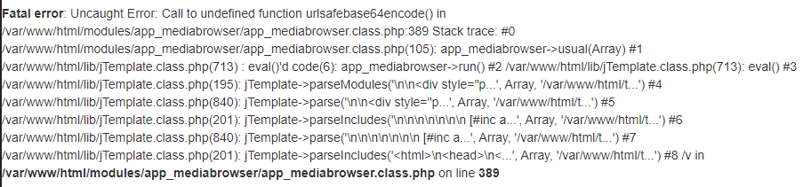

После крайнего обновления (и мастер и альфа) загнулся проигрыватель. Копирование папки app_mediabrowser из архива спасает ситуацию. Неужели это только у меня? (Raspberry 3 B+)

наверняка остуствует функция - urlsafebase64encode
попробуйте строку 389 исправить на вот так - $out['FULLFILE_URL']='http://'.$_SERVER['HTTP_HOST']."/module/app_mediabrowser.html?play=".urlsafe_b64encode($out['FULLFILE']);

Спасибо, помогло.
