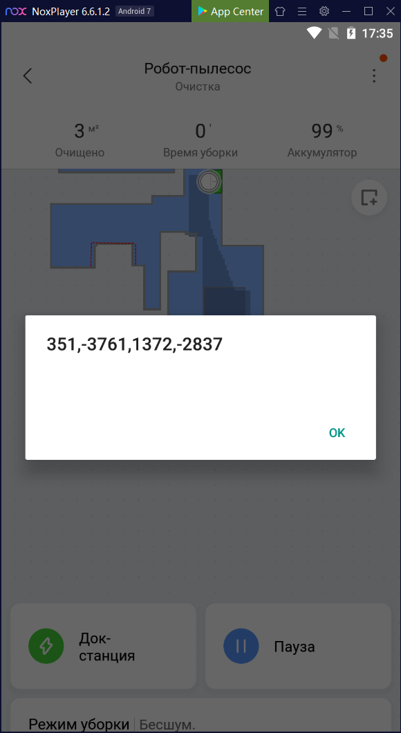

Вот что в логе при отправке в указанную зону (по кардиналам 351,-3761,1372,-2837):
2020-09-29 17:35:02 -> {"id":8994,"method":"action","params":{"did":"364984516","siid":18,"aiid":1,"in":[{"piid":1,"value":19},{"piid":21,"value":"351,-3761,1372,-2837"}]}}
2020-09-29 17:35:02 <- {"code":0,"exe_time":1,"id":8994,"net_cost":363,"ot_cost":3293,"otlocalts":1601390102328315,"result":{"aiid":1,"code":0,"did":"364984516","out":[],"siid":18}}
Что с этим делать дальше? Как-то передавать через API?
