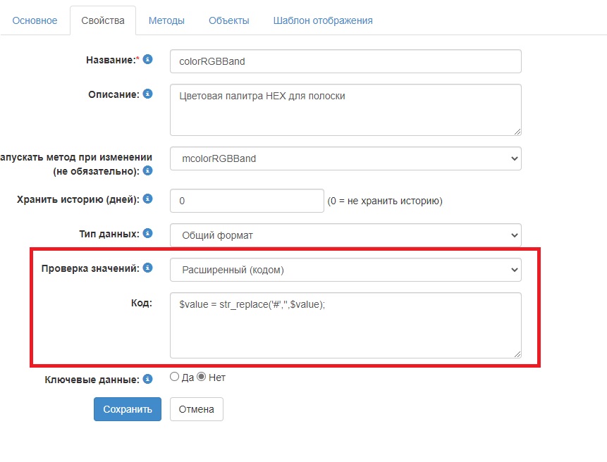

В самом свойстве, где нужно убрать символ #, включаем проверку значений и выбираем расширенный (кодом)
Убираем символ # - 1.jpg (82.33 КБ) 4806 просмотров
и вставляем такой код
$value = str_replace('#','',$value);
В результате будет цветовое значение без символа #
