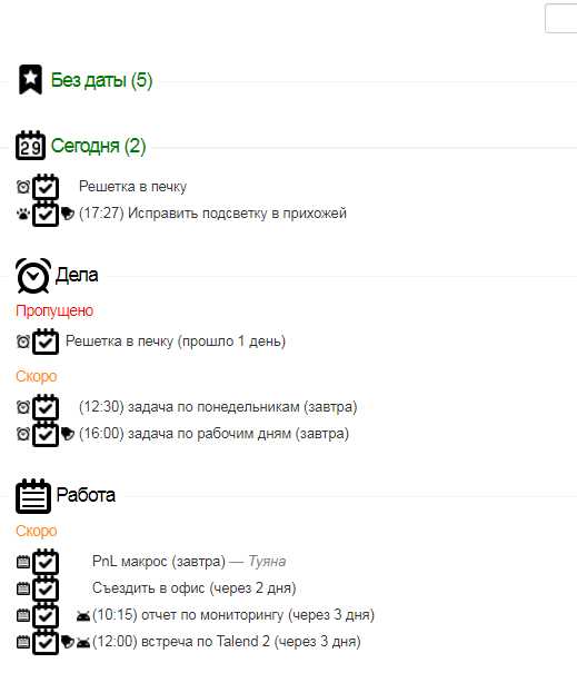

Re: [Модуль] Simple Calendar (app_calendar)
ковыряюсь с интерфейсом(
вынес события/задачи без даты в отдельный пункт
добавил сворачивание разделов.
наверное, изменю ближайшие события - просто отсортирую по сроку, без категорий - они иконкой перед иконкой свойства/задачи отображаются.
Сейчас события задачи могут занимать несколько дней, это тоже правлю в интерфейсе

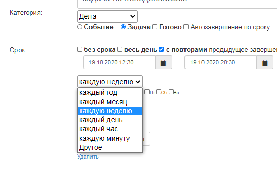

в текущий, у меня беда с интерфейсом( пока удается минимальными средствами обходиться - добавляю поля в табличку и код помаленьку. тем более, куски-то по выводу месяца и года целиком остаются. добавляется еще код в онньюминуте для автообработки и напоминаний.
Получилось по дням недели повторы сделать.
Для имеющегося в системе датетаймпикера пришлось версию поновее поставить
