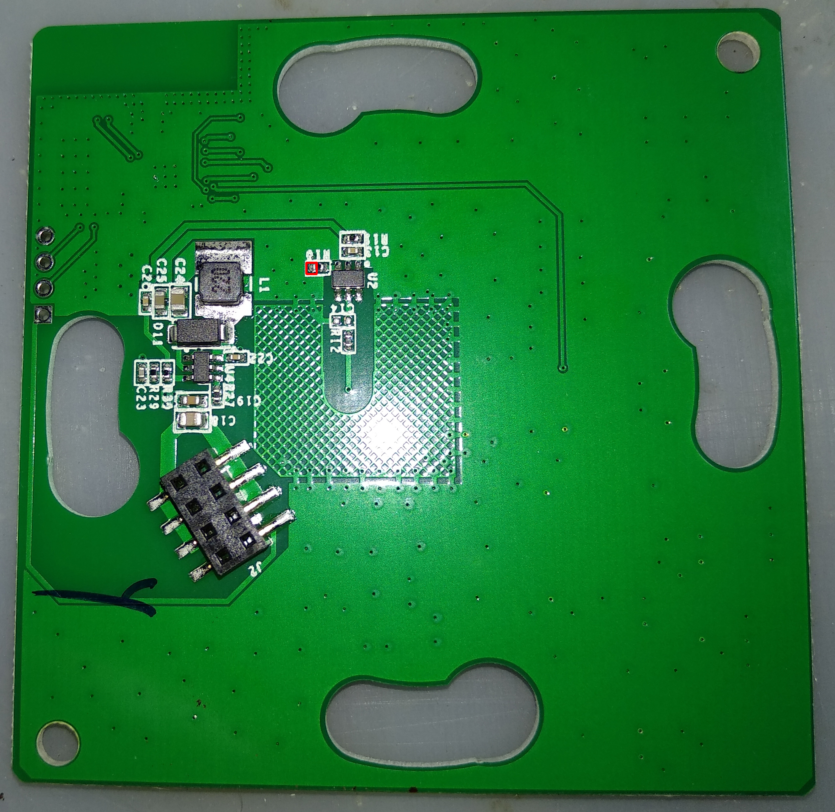

Делюсь картинкой новой платы. T4EU1C - модификация Т4, для Европы, 1 канал.
Отличается тем, что не требует нулевого провода для работы. Через лампу накаливания питается без всяких дополнений, если лампа светодиодная или люминесцентная, то чтобы избежать мерцания, параллельно лампе включается доп. устройство (блок конденсаторов - 4 мкФ х 450 В + 120 кОм в параллель). Еще убрали радиочип 433 МГц.
Точки, где можно заземлить ножку GPIO0 для перевода чипа в режим прошивки, отмечены красными рамками, ну и саму ногу красной точкой отметил. Удобнее всего - на оборотной стороне к резистору R16 проводок подпаять, хотя в принципе можно и переходные дырки зачистить и к ним подпаяться.
Лицевая сторонаSPOILER_SHOW
Оборотная сторонаSPOILER_SHOW
Можете добавить в шапку.
