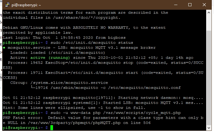

Присоединяюсь. Не работает цикл. При ручном запуске вот так:
Пробовал откат phpmqtt.php отсюда https://github.com/bluerhinos/phpMQTT - не помогает
Raspberry Pi 3 hdd boot
