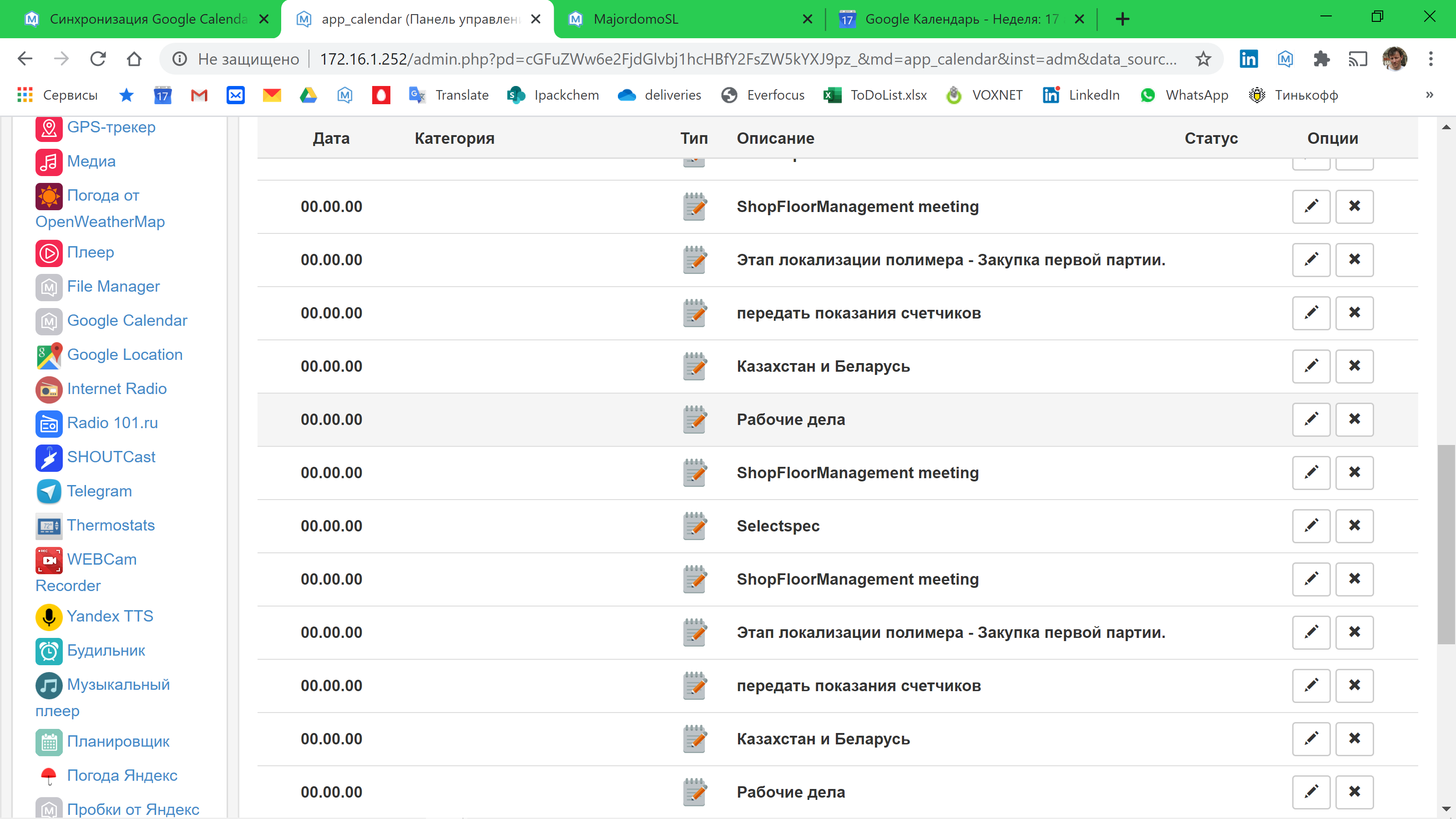

Да. Еще надо не мало сделать. Но главное - синхронизация налажена! Пусть криво пока, без дат и с дублированием )
Спасибо Вам большое!

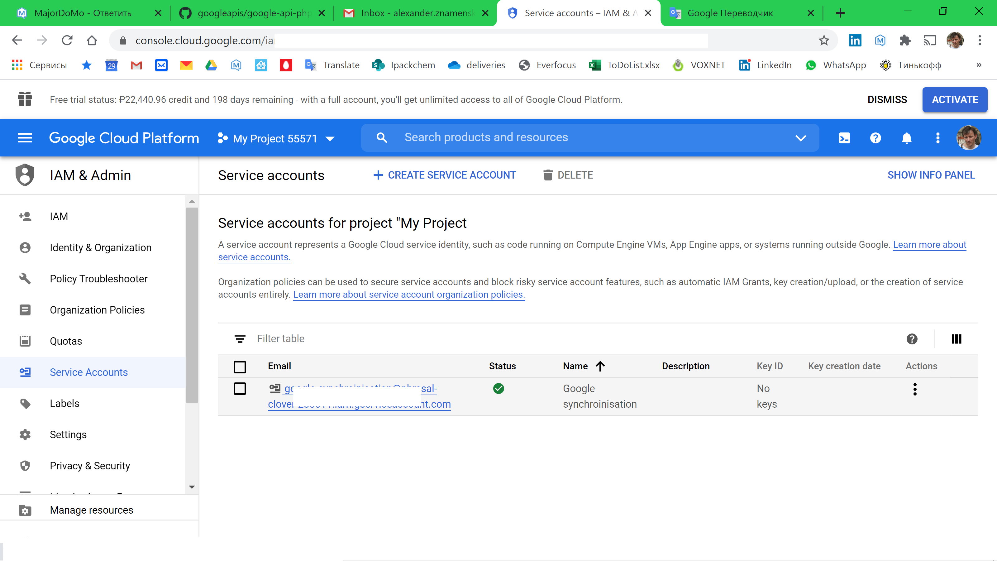

Я вот еще подозреваю, что косяки могут быть связаны с тем, что модуль Google Calendar использует старую библиотеку.
Например, при синхронизации контактов, выскакивает ошибка:
Error: Error calling GET https://www.googleapis.com/calendar/v3/ ... ary/events?
pageToken=***-----****: (400) Invalid Value
А праздники и основной календарь - без ошибок.
Screenshot 2020-08-17 23.00.05.png (442.14 КБ) 5779 просмотров

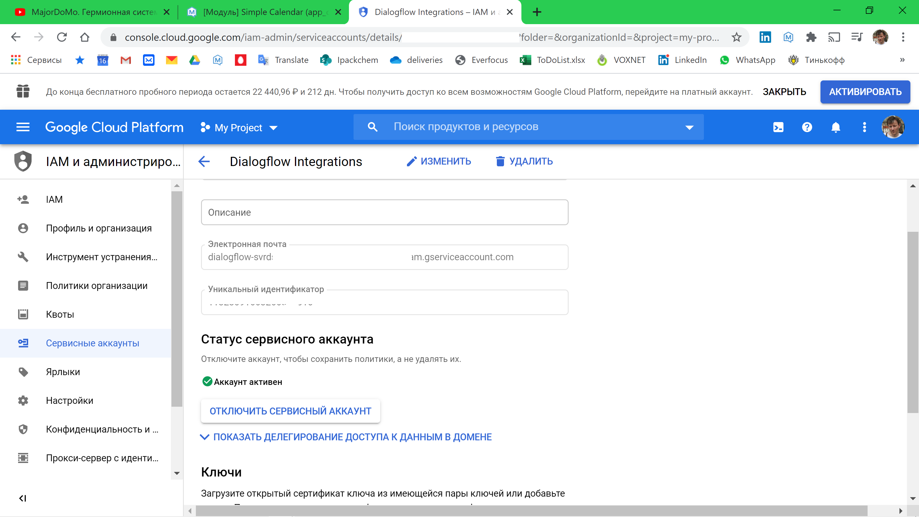

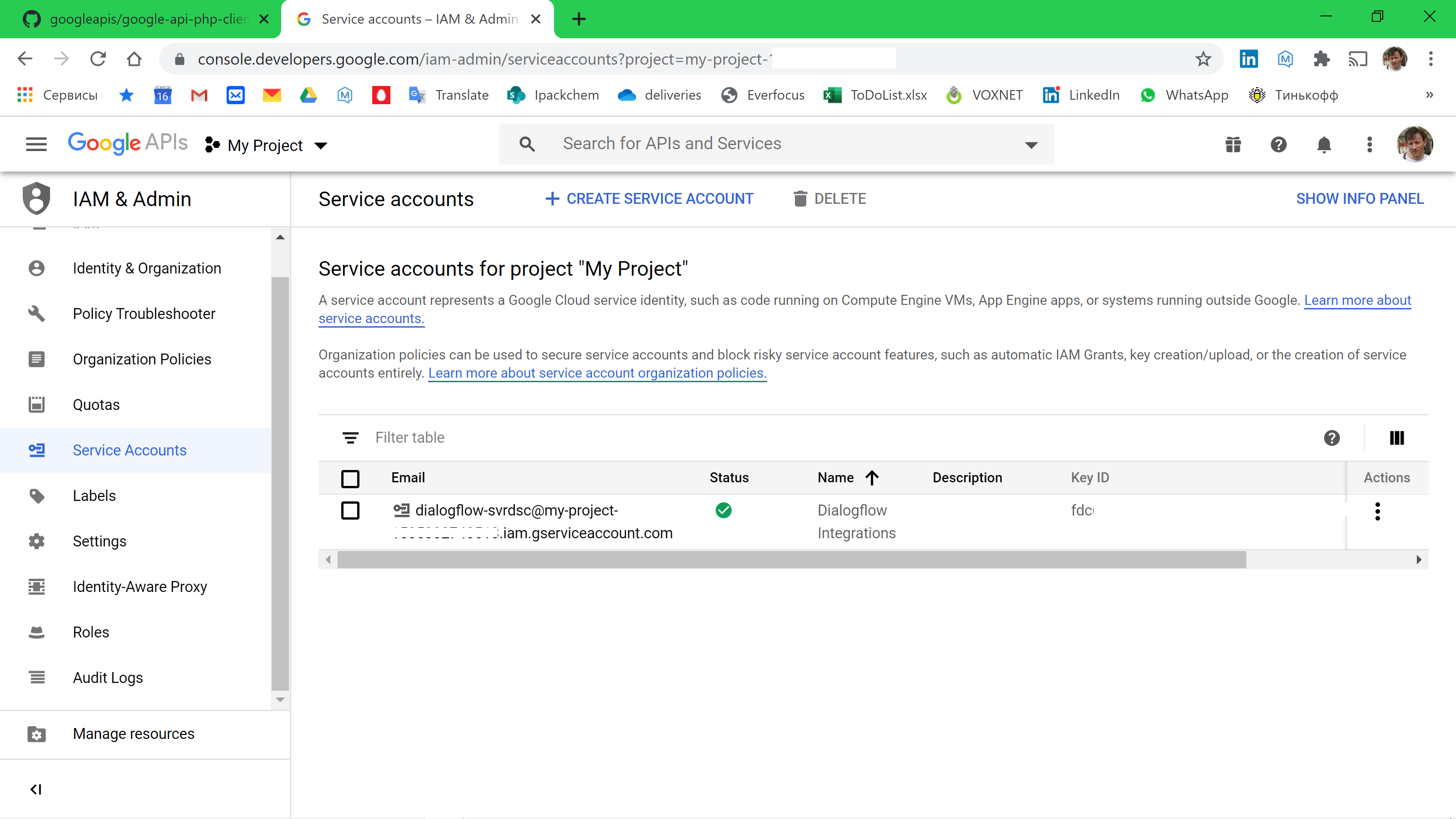

1. Делаем сервисный аккаунт. По ссылке https://console.cloud.google.com создаем новый проект - Create project, даем ему имя, создаем Service account, называем его (например, Google synchroinisation), Role – owner, DONE. Видим созданный сервисный e-mail.
Service account.png (450.2 КБ) 5687 просмотров
Проваливаемся в сервисный e-mail (его нужно будет тоже скопировать и потом добавить в скрипт), Add key – добавляем ключ JSON. Json (это файл) сохраняем, например, в /home/pi/. Это позволит авторизоваться в Гугле используя файл, вместо временных токенов.
Service e-mail
Service e-mail

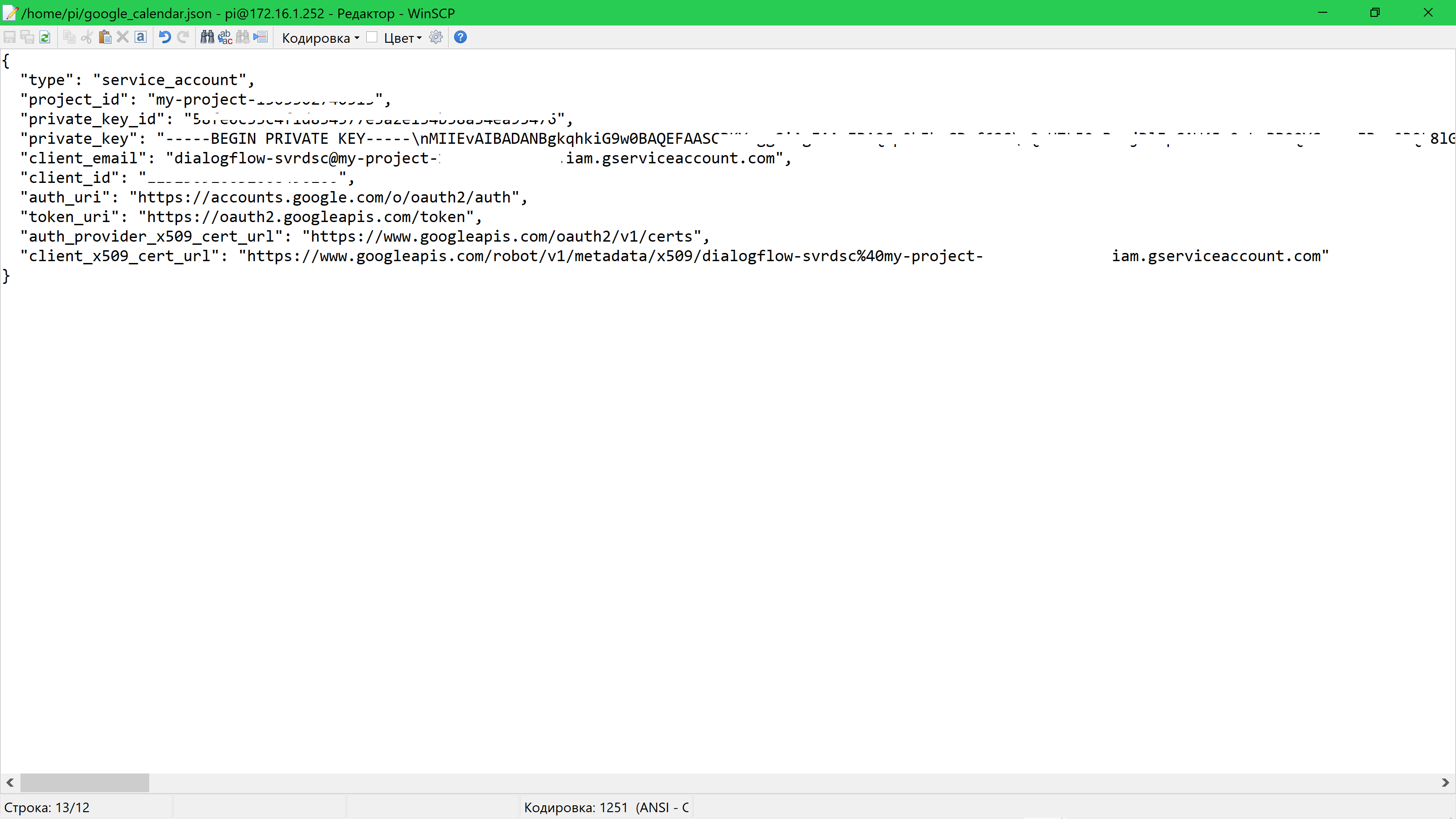

Json
Json

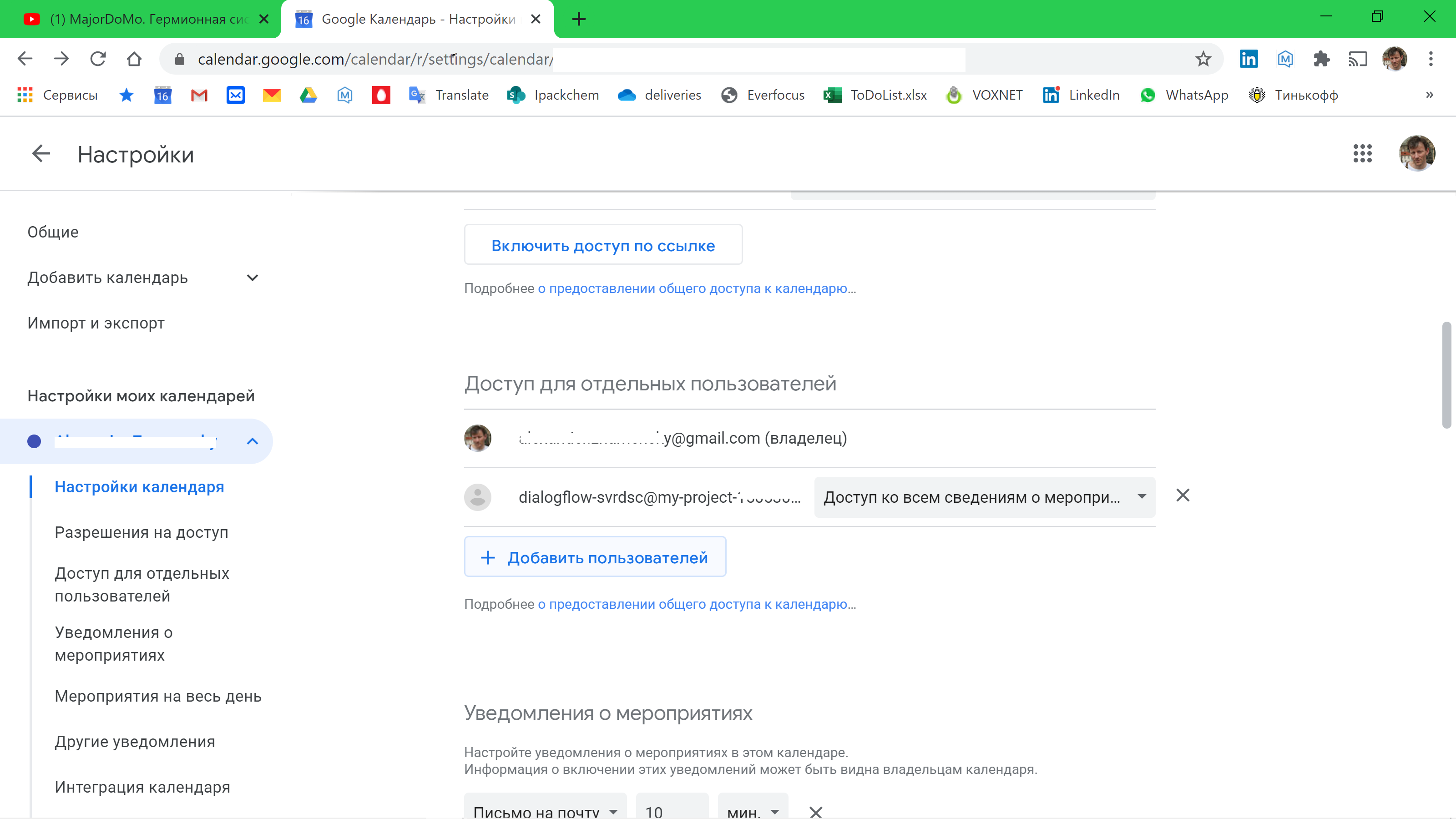

2. Далее, идем в свой Гугл-календарь https://calendar.google.com/calendar/r?tab=rc – настройка – настройка моих календарей – разрешения на доступ. Даем доступ нашему сервисному аккаунту (в доступе для отдельных пользователей добавляем свой сервисный e-mail, который был скопирован).
Google calendar
Google calendar

- проверяем, что json доступен для пользователя МДМ и находится в /home/pi/;

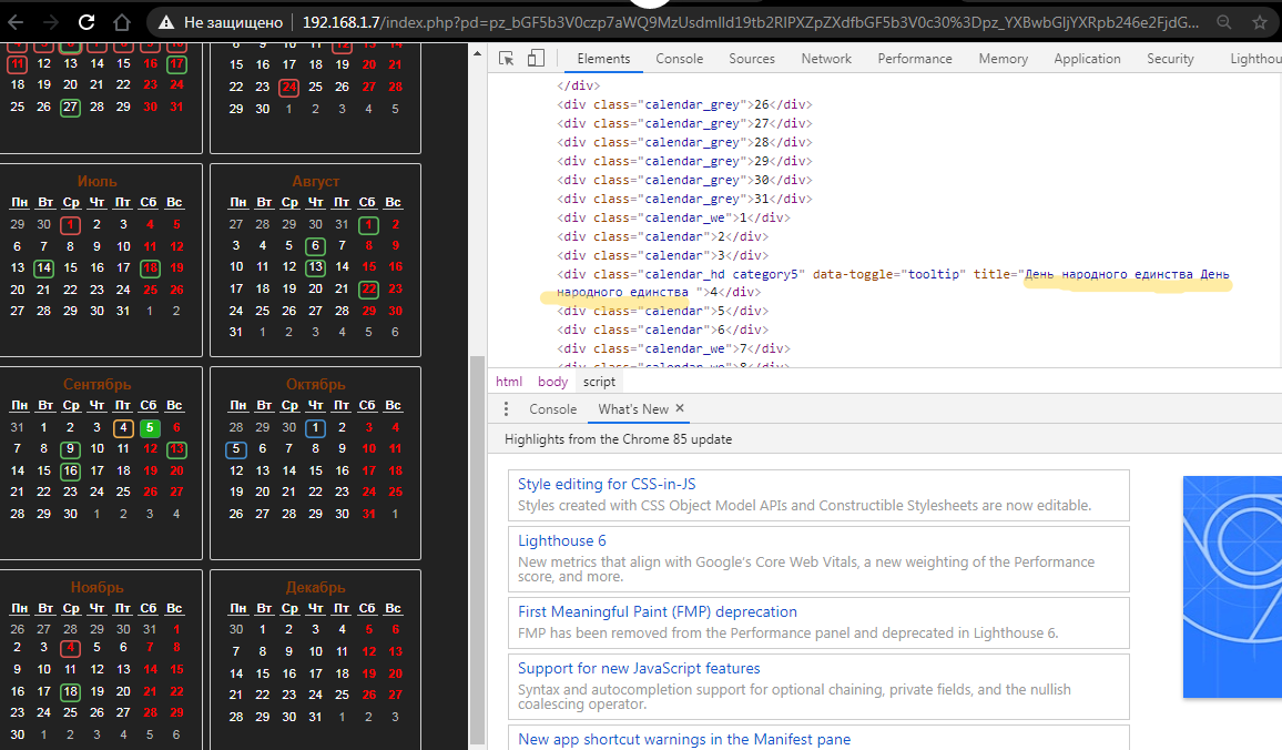

А только у меня праздники в подписи в календаре дважды своё название показывают?
поправил 115 строку в calendar_full.inc.php
                 $calendar_day='<div class="calendar_hd' . $today_class . '" data-toggle="tooltip" title="' . $ev_tips .'">';
не знаю, правильно или нет, но задвоения ушли
