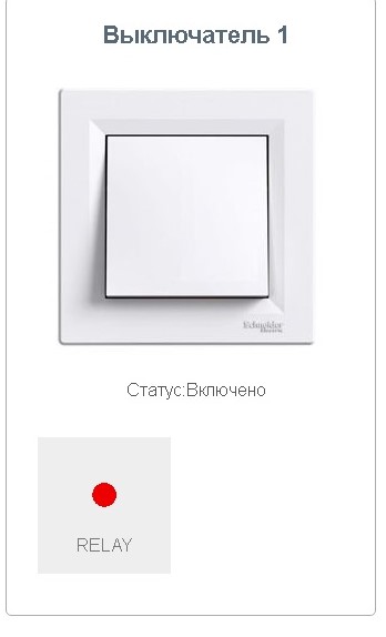

Видел )).. После интеграции мне больше интереснее тема гейта - информера. Вполне самостоятельный девайс , который может обойтись без мажерика
К тому же можно щелкать и выключателями прямо с гейта
