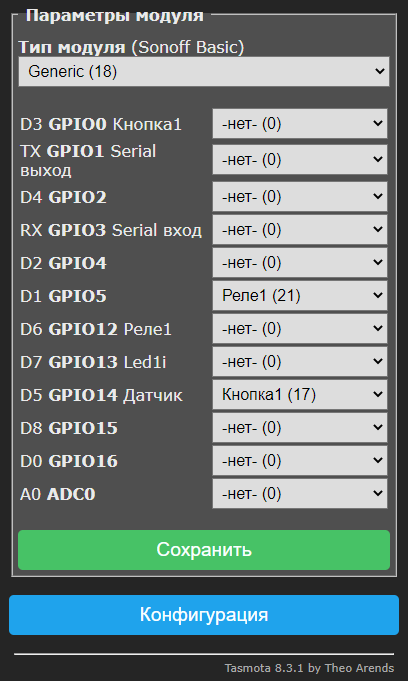

Столкнулся с проблемой, когда при простое в несколько секунд кнопка не срабатывает, при повторном нажатии работает нормально и без задержки.
Что можно сделать/настроить, конфигурация и видео работы ниже:
Модуль NodeMCU с прошивкой Tasmota 8.3.1, кнопка- звонок подключенная двумя парами витухи
2020-07-12 20_40_00-Tasmota - Конфигурация Модуля.png (21.22 КБ) 3731 просмотр

Gasinskiy писал(а): Вс июл 12, 2020 9:00 pm Возможно некачественное питание.
Я бы попробовал другой блок питания,
другой пин,
подтягивающий резистор
Блок питания сменить к сожалению не могу, но попробовал подтягивать, менять пины, проверял выключатель, не помогает
Такое ощущение, что ошибка программная

Yashalta писал(а): Пн июл 13, 2020 11:13 am Как вариан посмотрите какой "SetOptions" установлен. Может установлено именно такое правило...
Я про это https://tasmota.github.io/docs/Commands/#setoptions
Проблему решил так, звонок в нормальном состоянии был замкнут, перебрал и применил SetOptions13 1 и все заработало
Хотя можно было выбрать Кнопка1i, но это уже после понял
Спасибо за наводку
