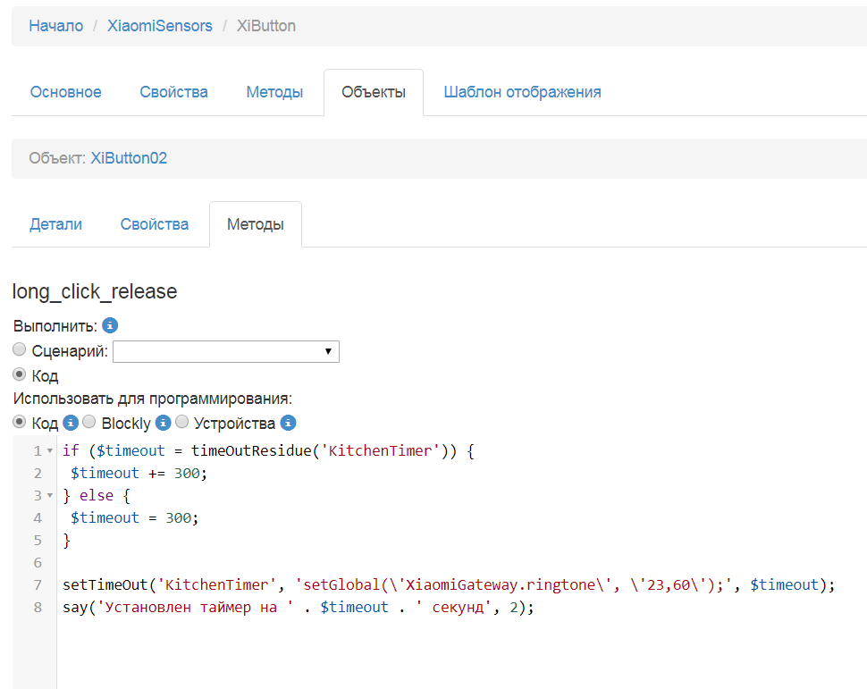

Re: Данные по таймеру?
// Возвращает оставшееся время в секундах работы таймера по его имени
// Если таймера нет, вернет 0
function timeOutResidue($title) {
 $timerId = timeOutExists($title);
 if ($timerId) {
  $timer_job=SQLSelectOne("SELECT UNIX_TIMESTAMP(RUNTIME) as TM FROM jobs WHERE ID='".$timerId."'");
  $diff=(int)$timer_job['TM']-time(); // получаем время в секундах, оставшееся до запланированного срабатывания таймера
  return $diff;
 } else {
  return 0;
if ($timeout = timeOutResidue('KitchenTimer')) {
 $timeout += 300;
} else {
 $timeout = 300;
setTimeOut('KitchenTimer', 'setGlobal(\'XiaomiGateway.ringtone\', \'23,60\');', $timeout);
say('Установлен таймер на ' . $timeout . ' секунд', 2);

лучше возвращать -1 при отсутствии таймера, как и в registeredEventTime. Да и попасть можно в сработку, а скажет, что нет таймера, а он стрельнет
