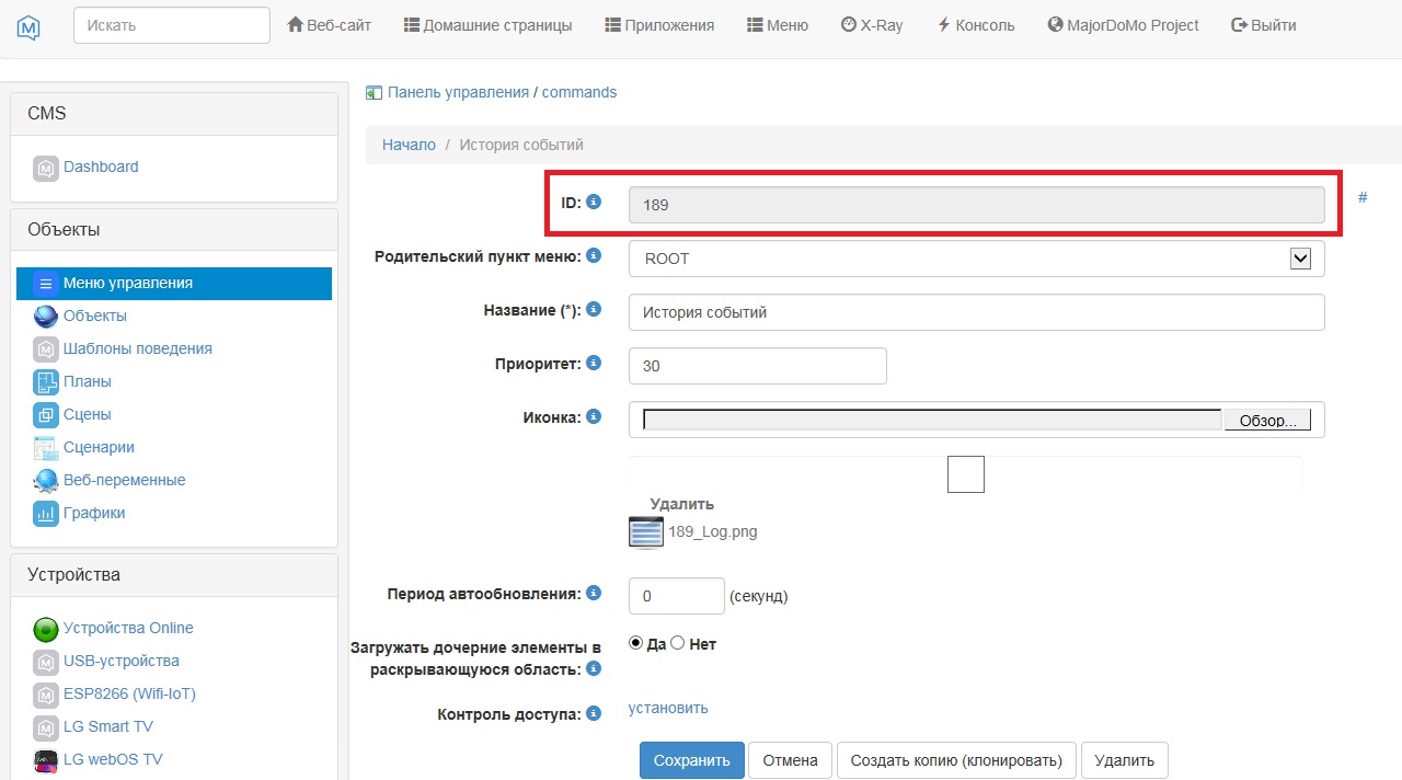

Сообщения: 719
Re: Автообновление элементов меню
Сообщение Jilber »
Yashalta писал(а): Вс июн 09, 2019 2:20 pmКак узнать какой "ID" должен быть и как поменять старый на нужный, я не знаю!
ID нужного элемента можно посмотреть здесь:
