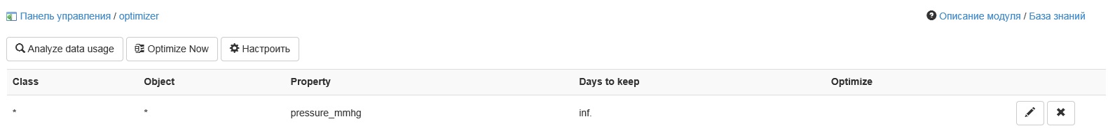

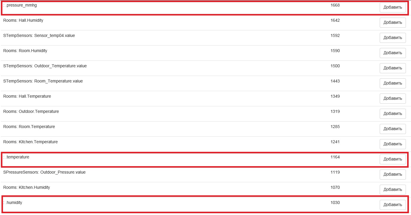

Возможно вопрос не совсем по данной теме: недавно случайно увидел в модуле "Optimizer" какие-то непонятные свойства.
Я так понимаю они появились в результате ошибок при написании какого-то скрипта или метода и не принадлежат какому-нибудь объекту. Подскажите, как их удалить ?
Пытаюсь их добавить в оптимизацию:
Пишет только свойство, ни объекта, ни класса.
Re: [Модуль] Optimizer (optimizer)
Jilber писал(а): Вт июн 23, 2020 6:20 pm Возможно вопрос не совсем по данной теме: недавно случайно увидел в модуле "Optimizer" какие-то непонятные свойства.
старый скрипт, чистит потеряшек. вернее - правит

Сообщения: 719
Сообщение Jilber »
Попробовал данный скрипт - вообще никакой реакции. Открылось пустое окно браузера и все, свойства как были так и остались.
Jilber писал(а):Попробовал данный скрипт - вообще никакой реакции. Открылось пустое окно браузера и все, свойства как были так и остались.
Ну да, сорян. Это не для истории ( Ищите в таблице пхистори свойства, не привязанные к объектам и классам тогда

Уже думал об этом, но по каким параметрам искать-то ? По пустым ID или VALUE_ID ?
Jilber писал(а):Уже думал об этом, но по каким параметрам искать-то ? По пустым ID или VALUE_ID ?
По-моему, есть вспомогательные функции в МДМ для облегчения поиска. Либо селектом по связям искать. Сейчас не за компом, конкретно только вечером (
Jilber писал(а): Ср июн 24, 2020 11:23 am Уже думал об этом, но по каким параметрам искать-то ? По пустым ID или VALUE_ID ?
ид пустым не может быть, а о подобном вчера в курилке говорили, а о именно этом в блоге у димы было, он хоть и говорит что починили, но ...
там не только без родителей может быть, но и объекты без имен свойств или вообще дубли и т.д.
это про пвалуес
оптимайзер это пхистори или если //Define('SEPARATE_HISTORY_STORAGE', 1); //STORE HISTORY DATA IN DIFFERENT TABLES
то в отдельных табличках каждое свойство
чистить надо все, с дефолтной бд с гита тоже траблы изначально идут ((( в образах аналогично, не настроенный мдм и некоторые модули (не только погодные или димины, там еще есть) это все еще и усугубляют
