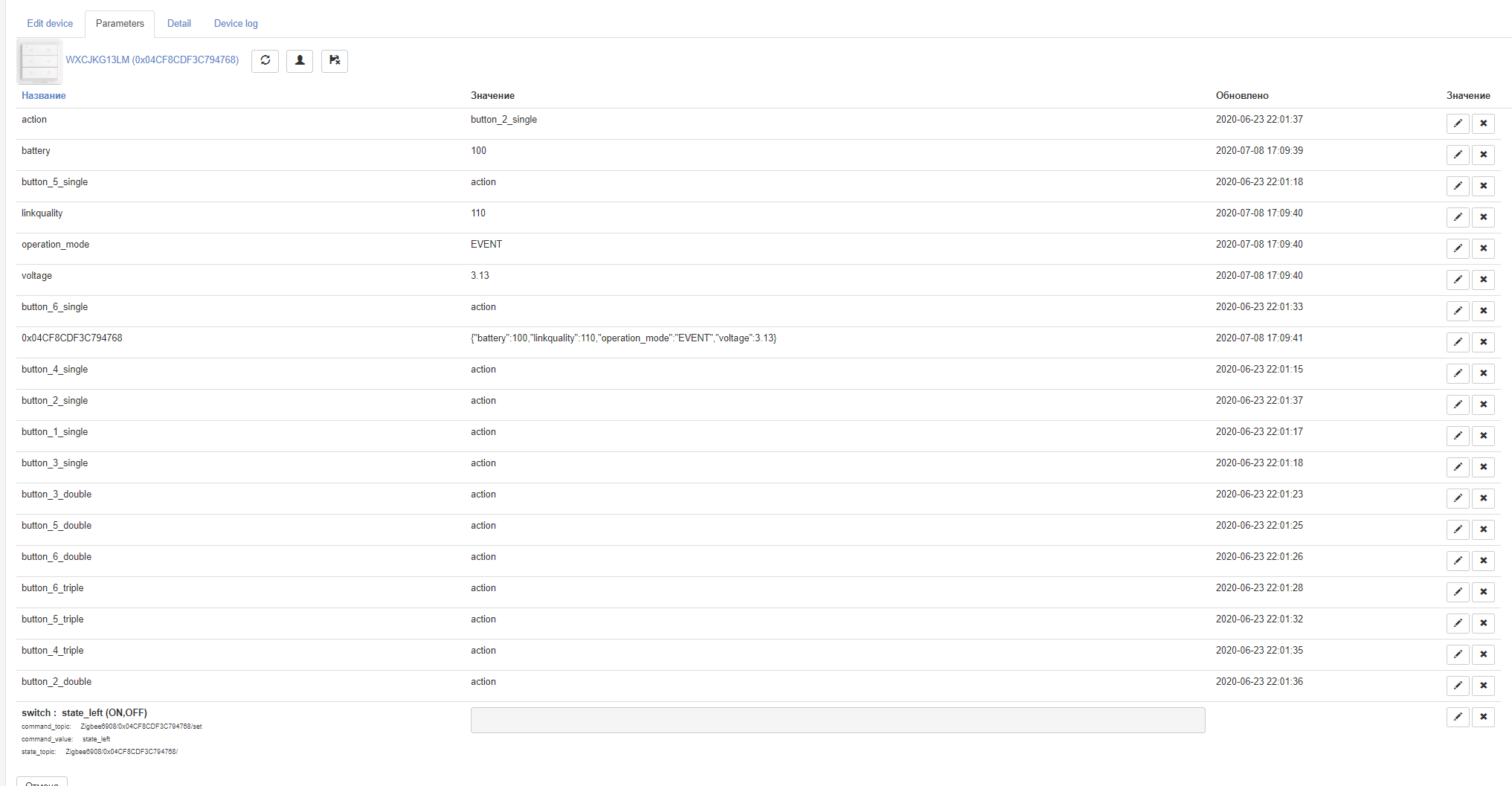

directman66 писал(а): Пн май 18, 2020 1:31 pm У себя дублей не наблюдаю, обновите список метрик со вкладки сервис. Заказал opple, как придет, буду смотреть, как его корректно прописать.
Добрый день.
Есть новости об Opple WXCJKG13LM?
Устройство по прежнему отображает некоректные метрики.
У меня два таких выключателя простаивают :-(
Если я чем-то могу помочь - дайте знать.
Ссылка на переписку viewtopic.php?f=5&t=6011&hilit=zigbee&s ... 80#p119637
mires писал(а): Ср июл 08, 2020 12:00 pm
Добрый день.
А в чем проблема? У меня вроде нормально работает и можно настраивать на любое действие. Action разворачивается по всем типам, какие бывают.
Пульты-выключатели Aqara Opple нужно перевести в режим работы operation_mode=command
zigbee2mqtt/FRIENDLY_NAME/set payload {"operation_mode": "command"}
https://www.zigbee2mqtt.io/devices/WXCJKG13LM.html
PS: Я закинул обновление, чтобы operation_mode можно было менять прямо из модуля. Не забудьте обновить метрики после обновления на вкладке Сервис.
