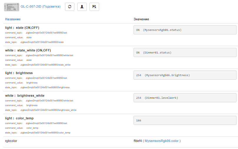

всем привет!!! Расскажите как на gledopto GL-C-007-2ID управлять rgb цветом с помощью rgb опятьже значений? куда их отправлять? как вернуть параметр hexrgb?

akarpych писал(а): Сб июн 13, 2020 7:57 pm всем привет!!! Расскажите как на gledopto GL-C-007-2ID управлять rgb цветом с помощью rgb опятьже значений? куда их отправлять? как вернуть параметр hexrgb?
у меня так настроено

directman66 писал(а): Сб июн 13, 2020 10:04 pm 2id не тестировал, пришлите пож-та скриншоты подключенного устройства.
Добавил сам, оказалось не сложно))
