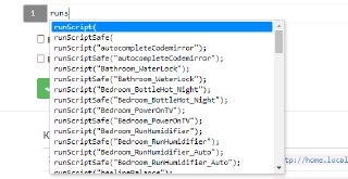

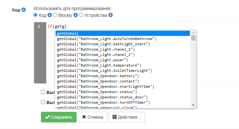

Тестим новые фиксы + новая опция в настройках:
Показывать окно автозавершения
По мере набора кода будет открывать окно с подсказками, в него уже добавлены базовые функции MJDM. Окно можно вызвать самому в любой момент командой CTRL+SPACE (Пробел)

Итак, супер пупер новое обновление!
- Высота редактора работает на 100% правильно
- Добавлены LANG файлы, т.е. все на русском
- Добавлена функция автозавершение кода, но не просто, а со всеми функциями MJDM и вашими объектами/методами/свойствами!
Можно менять в настройках, что показывать. Окно можно вызвать самим нажатием CTRL+Space. Есть определенная логика, при нажатии некоторых клавиш, окно показываться не будет. Важно! При включенной опции Автозакрытие ()[]"": - автодополнение не работает! Это нормально!

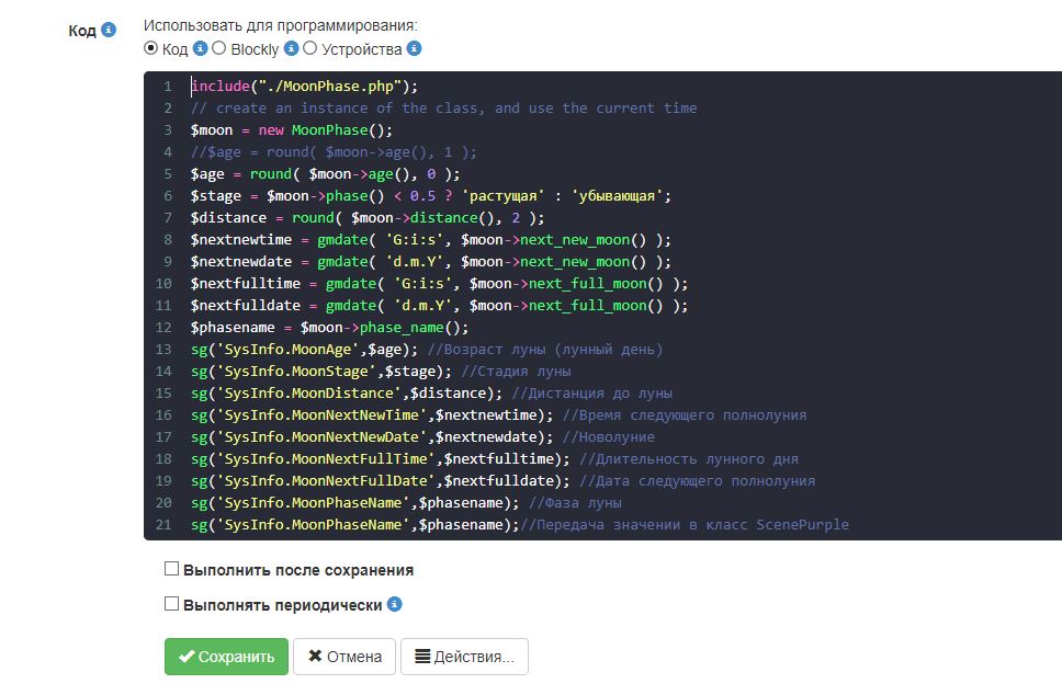

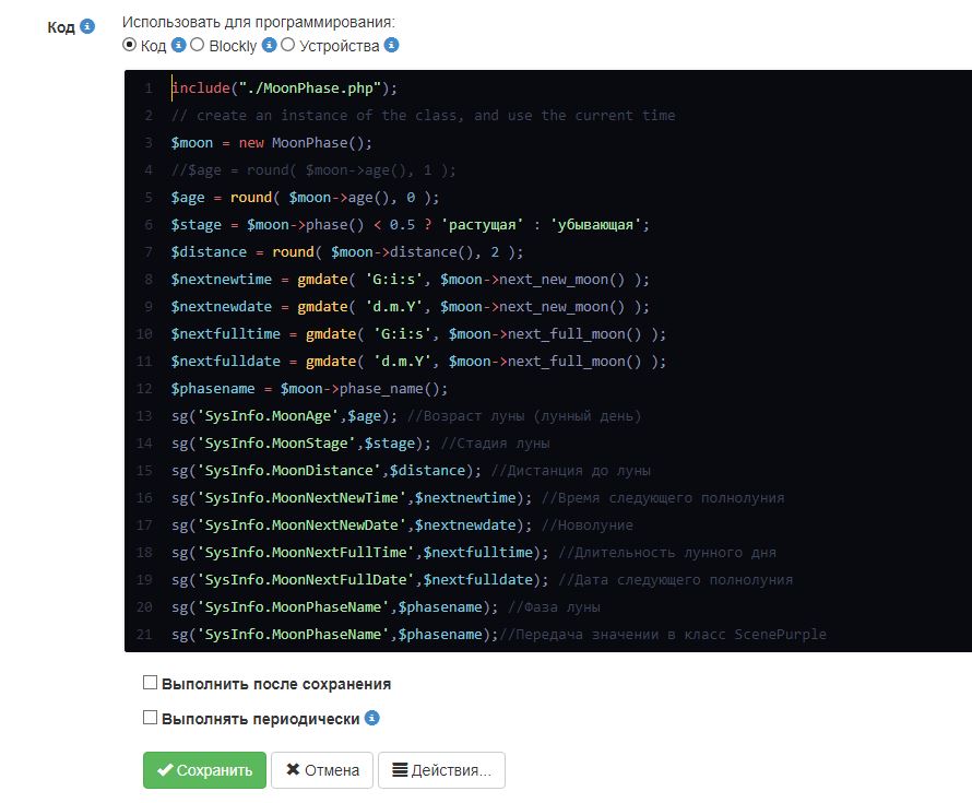

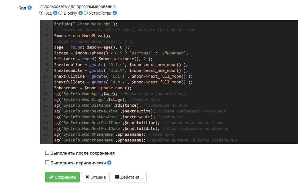

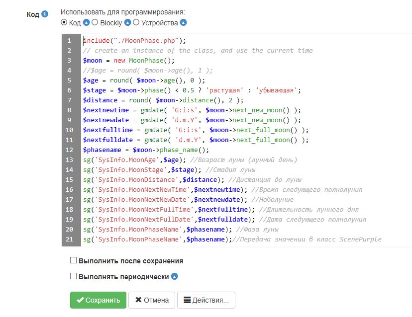

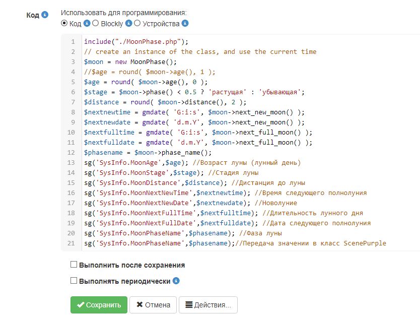

Re: [Дизайн] Редактор кода с подсветкой ошибок

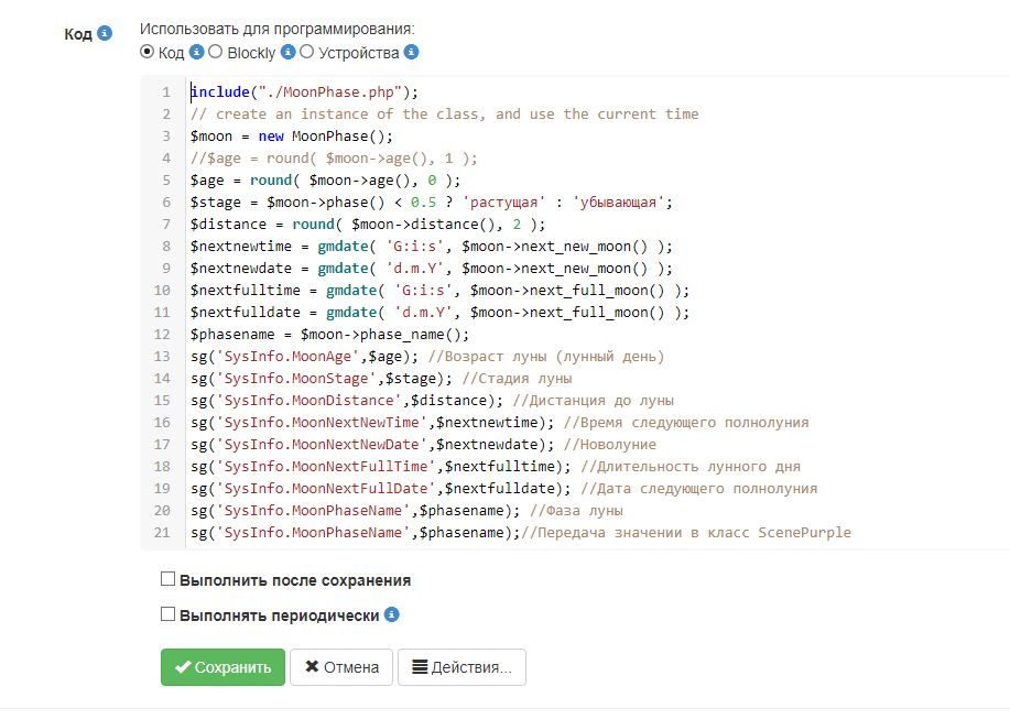

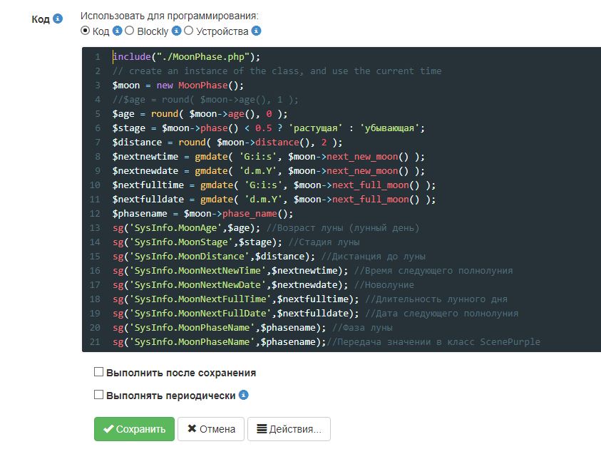

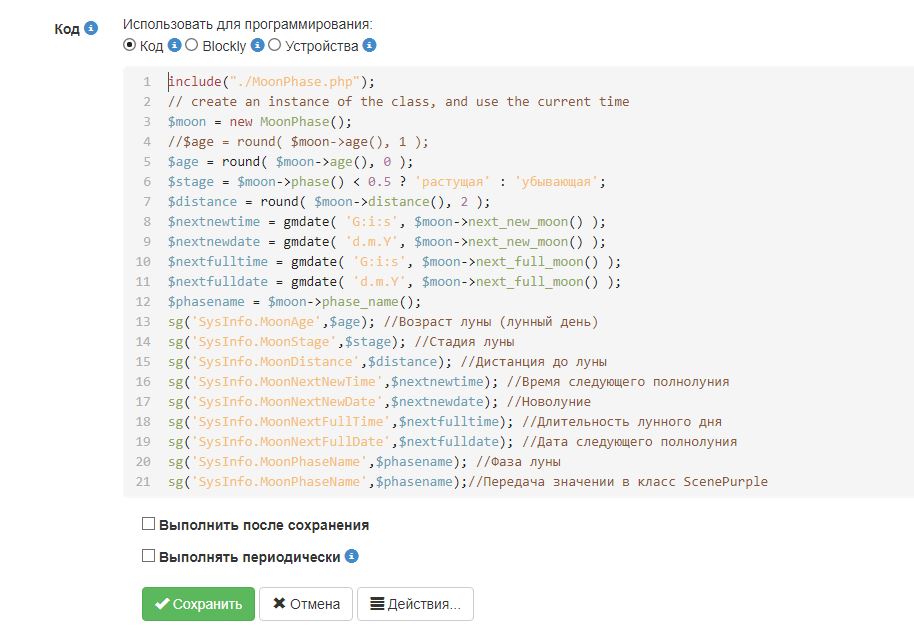

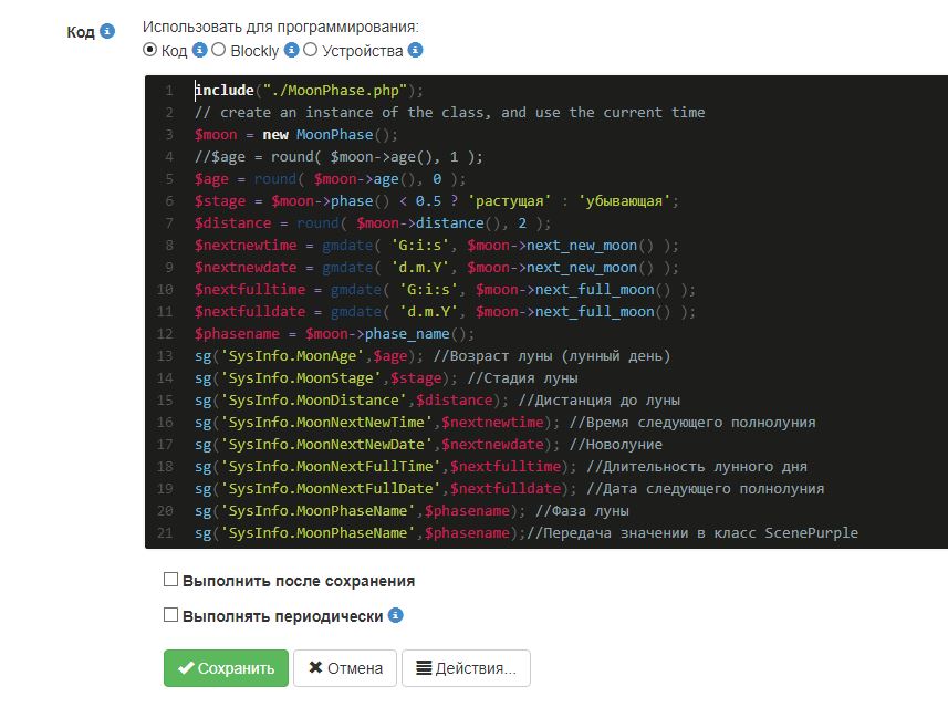

Обзор тем для редактора кода
Тема По умолчанию
Тема SmoKE xD Theme
Тема Ambiance
Тема base16-light
Тема Dracula
Тема Icecoder
Тема Material
Тема Moxer
Тема Neat
Последний раз редактировалось Divan Вс июн 07, 2020 12:58 am, всего редактировалось 1 раз.
