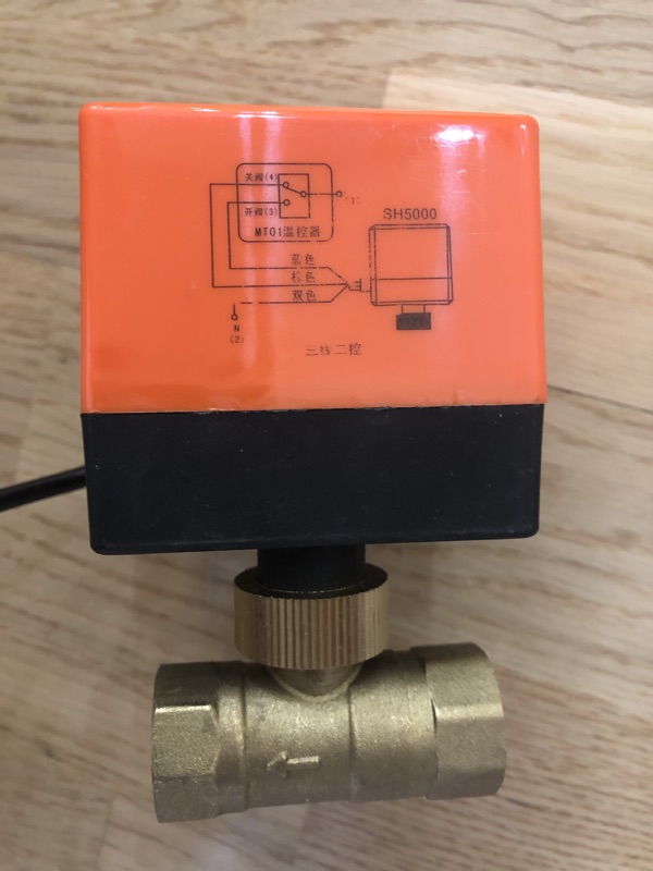

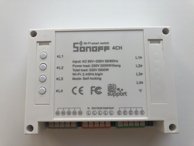

Устройство было куплено для управления системой водоснабжения, чтобы можно было перекрывать краны при получении сигнала от датчика протечки. Было перепрошито чтобы работало только в MajorDoMo, написал внутреннюю логику для того чтобы 4 канала использовались так: два канала управляют одним краном закрывают/открывают. Кран работает так, у него выведено 3 провода: ноль и два линии (220В). При подачи питания кран закрывается/открывается и докрутив до конца двигатель останавливается и чтобы открыть, нужно подать напряжение на другой провод.
В чем проблема:
Без двигателя все работает правильно и прекрасно, при при сигнале "Закрыть" реле включает питание на одном канале и выключает на другом. Реле управляется как кнопками на самом реле так и программно. Проблемы начинаются когда подключен кран, после того как кран закрывается полностью или открывается, реле начинает рандомно включать разные каналы.
Моя гипотеза в том что когда срабатывает концевик в двигателе крана, происходит какой-то скачок нагрузки и реле начинает сбоить.
Подскажите, пожалуйста, как это можно исправить? Может есть какой-то ограничитель нагрузки? Или может это исправляется как-то иначе?

enzo0508 писал(а): Вт май 26, 2020 12:19 pm Подскажите, пожалуйста, как это можно исправить? Может есть какой-то ограничитель нагрузки? Или может это исправляется как-то иначе?
Нужно поставить варистор(ы) 14D на 470V параллельно контактам реле:
https://www.watelectronics.com/wp-conte ... motors.png
Подробнее:
https://yato-tools.ru/raznoe/kak-podobr ... stora.html
