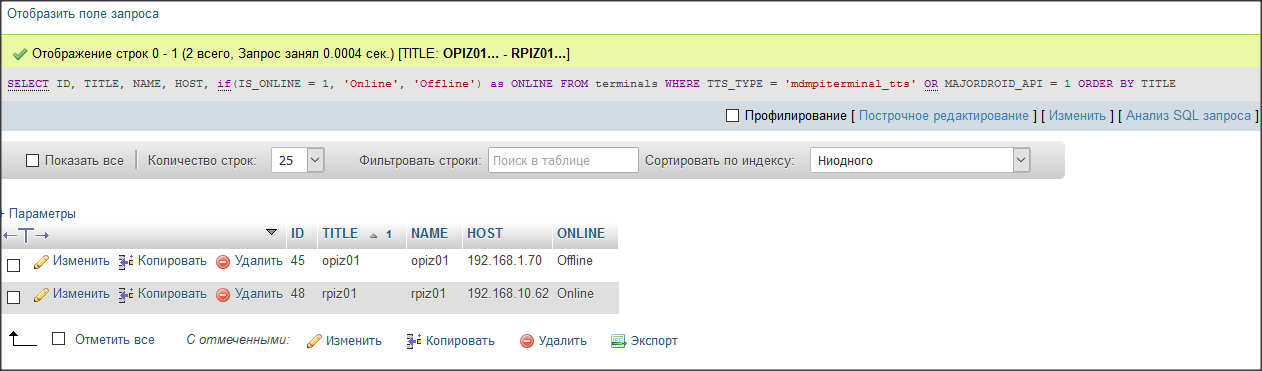

Kvantos
Сообщения: 295
Re: [Модуль] [Железо] Голосовое управление по ключевому слову на базе Orange Pi Zero и аналогов
Сообщение Kvantos »
сменил WHERE TTS_TYPE = 'majordroid' на TTS_TYPE = 'majordroid_tts'
все равно в списке терминалов пусто (
upd:
В модуле Terminals2 от Tarasfrompir TTS_TYPE = 'mdmpiterminal_tts'
через pma этот отрабатывает и терминалы выбираются, но в модуле MDM VoiceAssistant все равно пусто

fandaymon
Сообщения: 1576
Сообщение fandaymon »
Kvantos писал(а): Пн май 25, 2020 10:44 pm сменил WHERE TTS_TYPE = 'majordroid' на TTS_TYPE = 'majordroid_tts'
upd:
Если ничего не получается сделать из модуля просто добавь вручную в таблицу mpt правильные номера терминалов в ID_Terminal
Или вместо изменения sql select просто выставить MAJORDROID_API =1 нужным терминалам - по идее там or стоит
