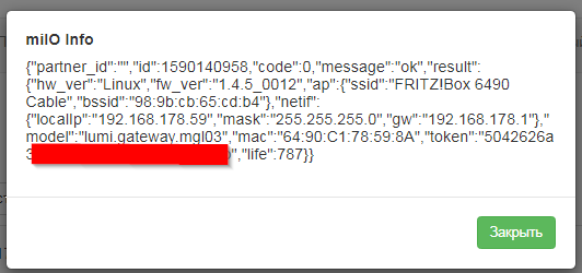

miIO.info скиньте сюда.
buba911
Сообщения: 127
Сообщение buba911 »
skysilver писал(а): Пт май 22, 2020 12:47 pm
buba911 писал(а): Пт май 22, 2020 12:46 pm Да находит
вот
Raspberry Pi3B+ v4.44
buba911 писал(а): Пт май 22, 2020 12:51 pm вот
Погуглил. Ничего вменяемого по API не нашел. А в чем смысл добавления в модуль? Чем хочется управлять или получать статус?
Если нужны зигбии-устройства, то режима разработчика в этом шлюзе нет.

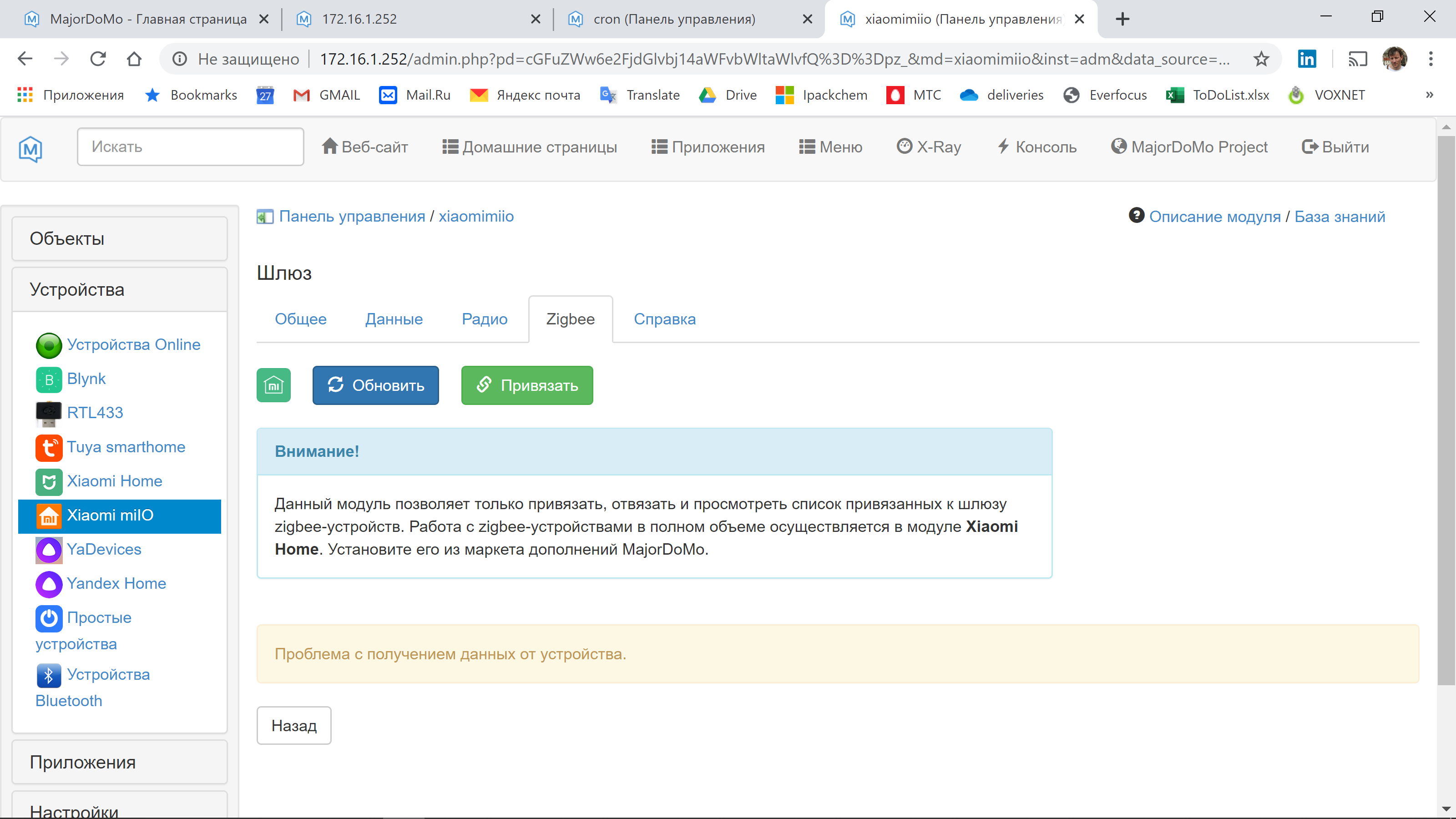

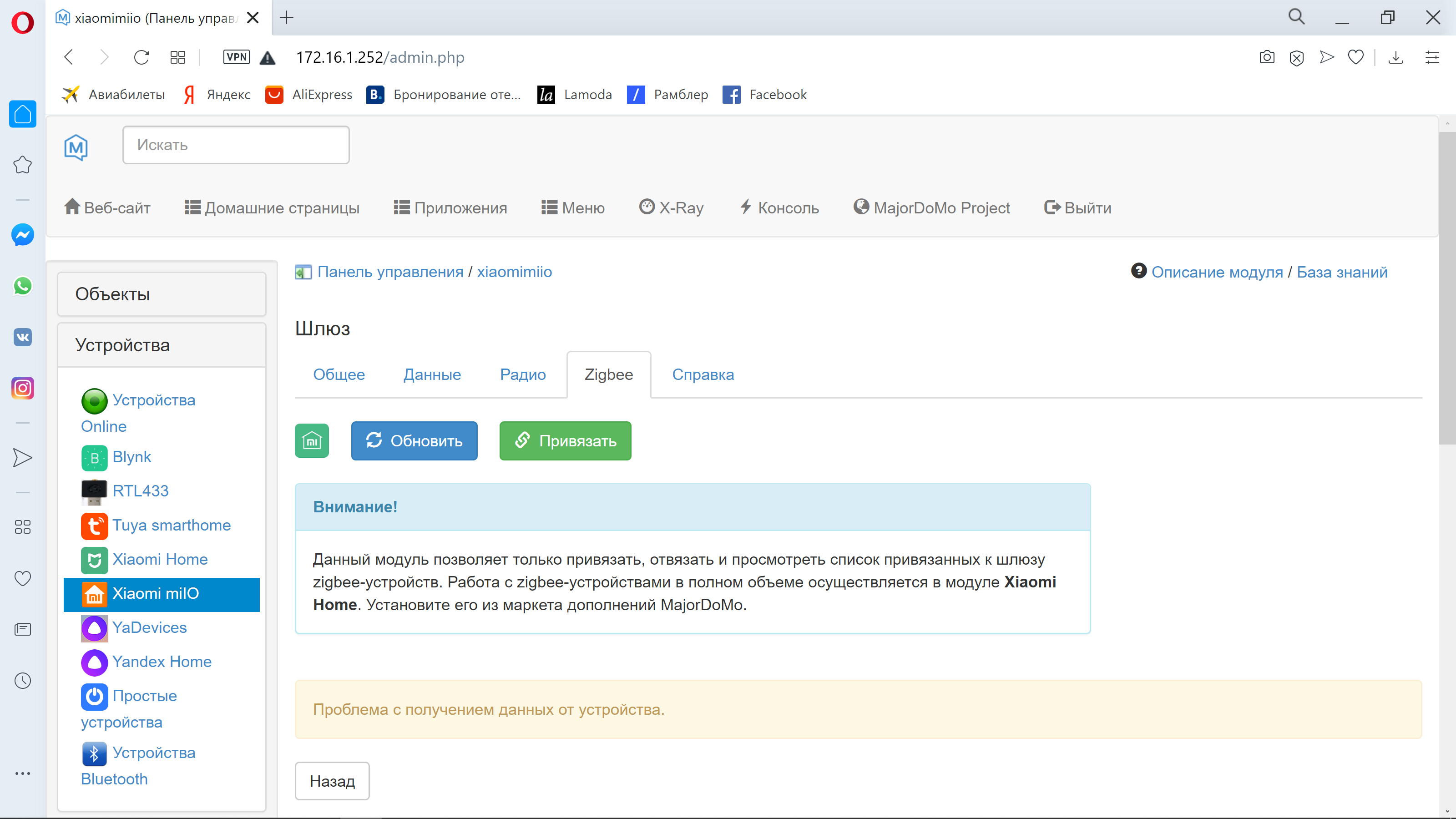

Неожиданно обнаружил, что в модуле перестал обновляться список устройств Zigbee. При нажатии "Привязать", шлюз переходит в режим сопряжения.
Screenshot 2020-05-28 11.47.30.png (370.23 КБ) 5176 просмотров
Пробовал в разных браузерах, проверил ключ и токен - все на месте.
В Xiaomi Home все ZigBee устройства онлайн, все работает.

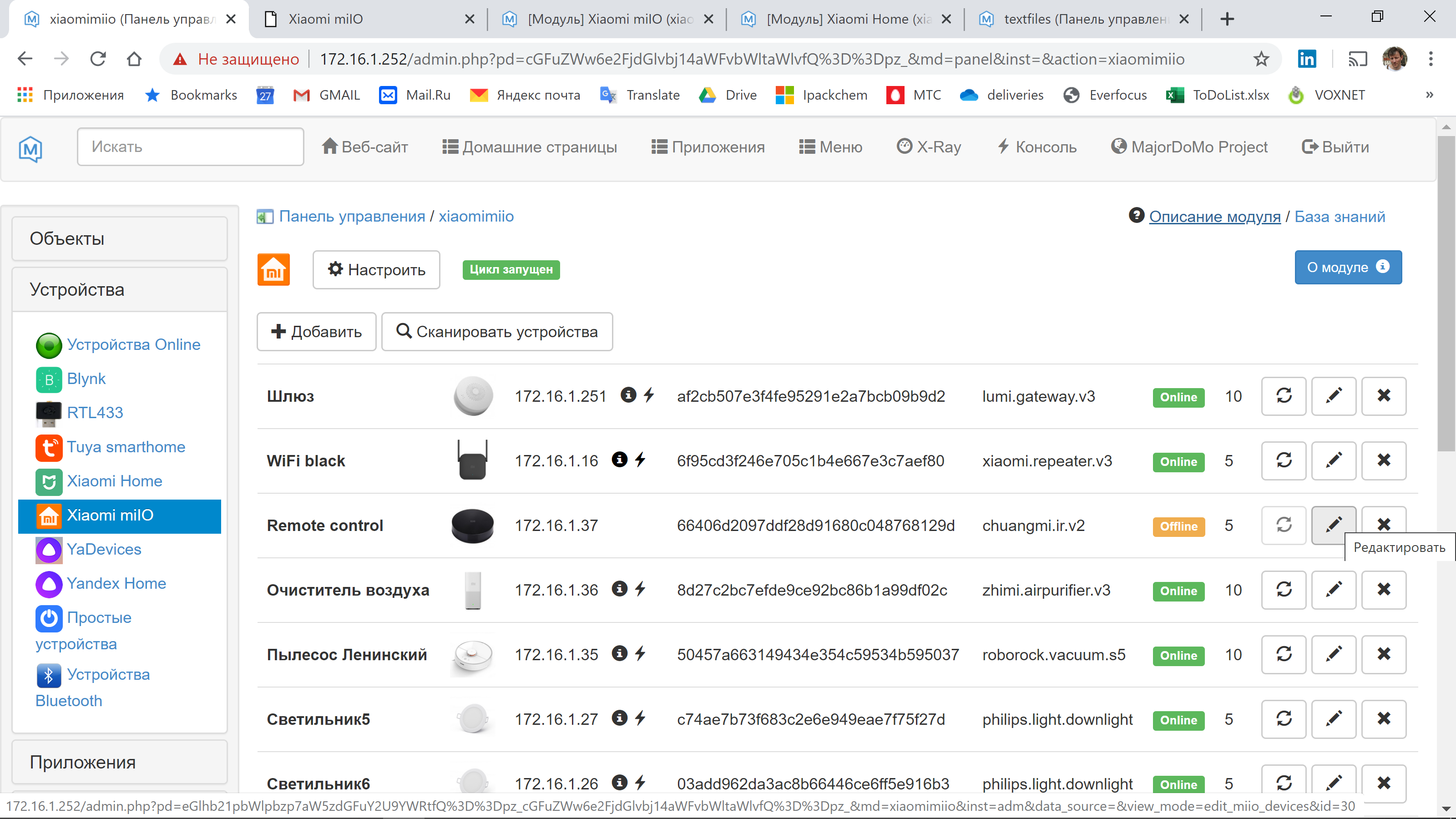

И еще хотел спросить, почему шайба IR Remote Control все время в оффлайн уходит?
Если захожу в настройки, меняю время опроса на любое другое, сохраняю - устройство появляется онлайн. Потом опять пропадает.

Alexander Znamensky писал(а): Чт май 28, 2020 12:39 pm Неожиданно обнаружил, что в модуле перестал обновляться список устройств Zigbee. При нажатии "Привязать", шлюз переходит в режим сопряжения. Пробовал в разных браузерах, проверил ключ и токен - все на месте.
В Firefox, Yandex у меня норм отображает.

Alexander Znamensky писал(а): Чт май 28, 2020 12:39 pm И еще хотел спросить, почему шайба IR Remote Control все время в оффлайн уходит?
А зачем ее вообще опрашивать. Нету у нее метрик, которые нужно опрашивать для обратной связи. Выставить ноль.
Для репитера аналогично - он вообще не поддерживается модулем, поэтому нет необходимости нагружать модуль бессмысленными опросами.

В Яндексе и Опере тоже самое:

Выставил в 0 IR Remote Control и удалил репитер.

Сумбур какой-то. На вкладках Данные и Радио у шлюза привязаны хоть какие-то свойства объектов, которые используются в дальнейшем в сценариях УД? Если нет, то выставить опрос в ноль, и не мучать зазря шлюз. :)
