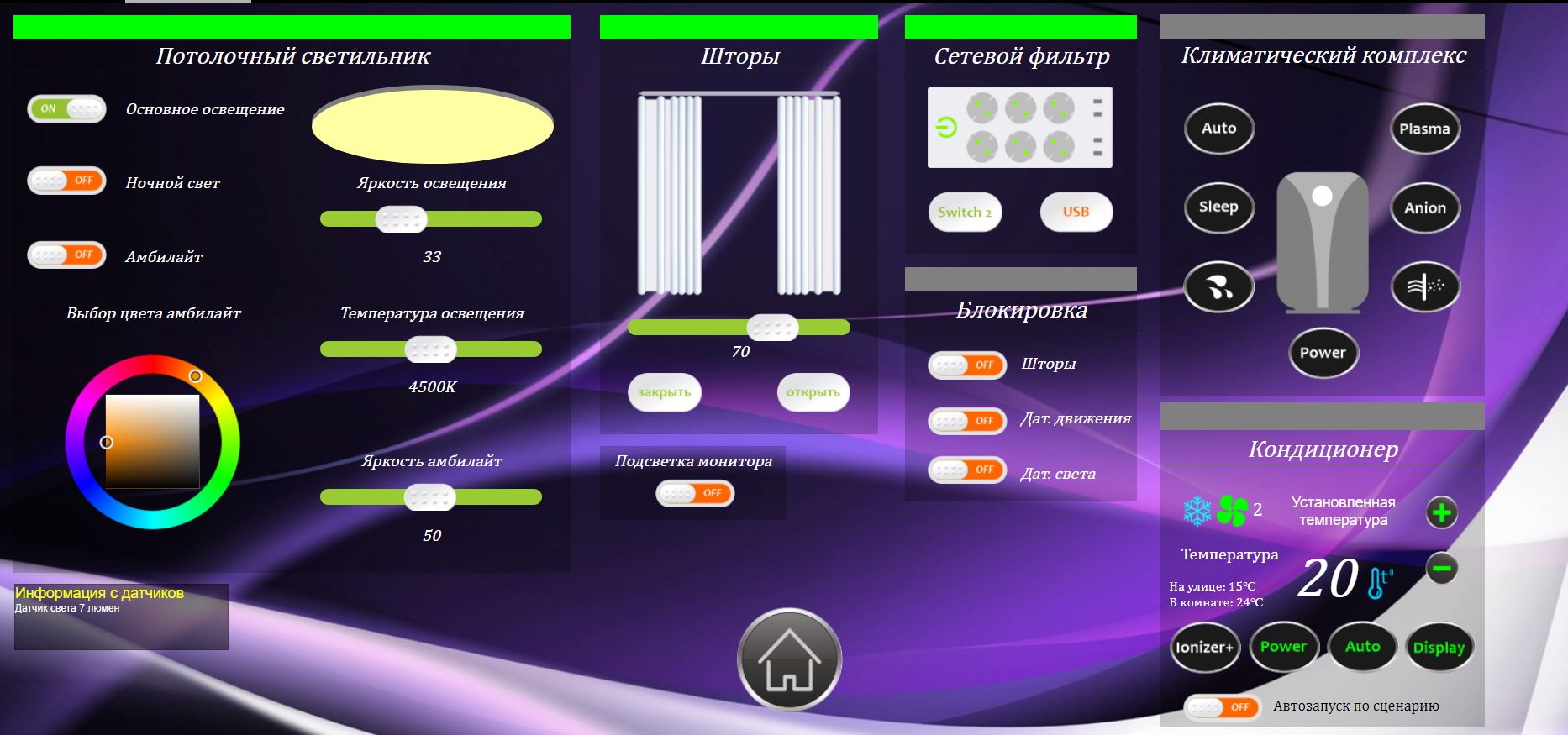

Стартовую сцену проще придумать, потому что уже есть типовой набор управления: комнаты, освещения, охрана, настройки и т.д, а универсальную сцену для управления сложно придумать, так как у всех устройства разные, разные требования к ним и разная недвижимость. Логичнее будет, что сцены управления каждый будет сам под себя подгонять, по своему требованию. К примеру, я потихоньку для себя сделал такую сцену управления для одной из комнат.
Панель управления.JPG (192.77 КБ) 9139 просмотров
