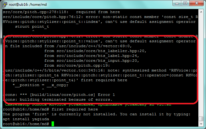

vasili4 писал(а): Пт апр 17, 2020 1:11 am
maxim123 писал(а): Вт апр 14, 2020 12:07 pm Ubuntu ставил чистую 32-bit вот ссылка, http://releases.ubuntu.com/16.04/
Scons не проходит(((((
Тоже-самое, нашли решение?
Нашел в сети:
(не компиляция, установка готовых пакетов, у меня не вышло скомпилировать, что только не пробовал)
sudo add-apt-repository ppa:linvinus/rhvoice
sudo apt-get update
sudo apt-get install rhvoice rhvoice-russian
sudo apt-get install speech-dispatcher-rhvoice
Проверил звучание командой:
echo "Привет, как дела?" | RHVoice-client -s Anna+CLB | aplay
Работает

Вспомнил что люди жаловались (см. выше) что RHVoice не собирается на Ubuntu 16 x32.
Оказалось что и на Ubuntu 16 x64 не собирается, что то с компилятором.
Поправил скрипт rhvoice.sh по примеру выше, проверяется версия убунты и на Ubuntu16 происходит установка уже скомпилированного пакета.
Пусть будет так, 16-й убунте "не так долго осталось", до следующего года, там поддержка закончится.
На Ubuntu 18 и 20 RHVoice собирается по-прежнему, из исходников.
