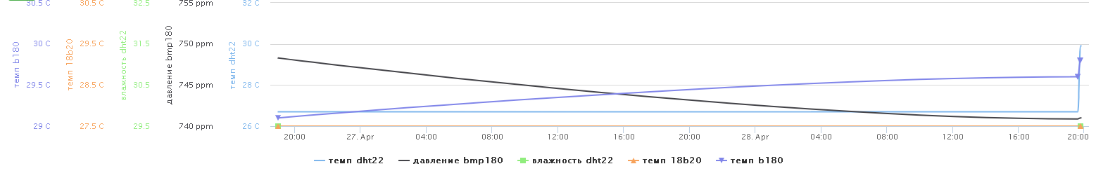

Перестал Charts-модуль работать. Majordomo древний, более 2-х лет.
Может что-то поменялось ?
В mqtt данные приходят, привязка по объектам правильная.

При этом сам модуль установился. Но не работает. Кто-нибудь сталкивался ?
