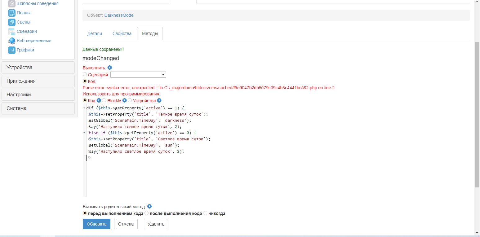

Divan писал(а): Сб апр 04, 2020 6:54 pm Нужно выбрать код и вставить код выше, после сохранить.
Так и делаю... Но не сохраняет!

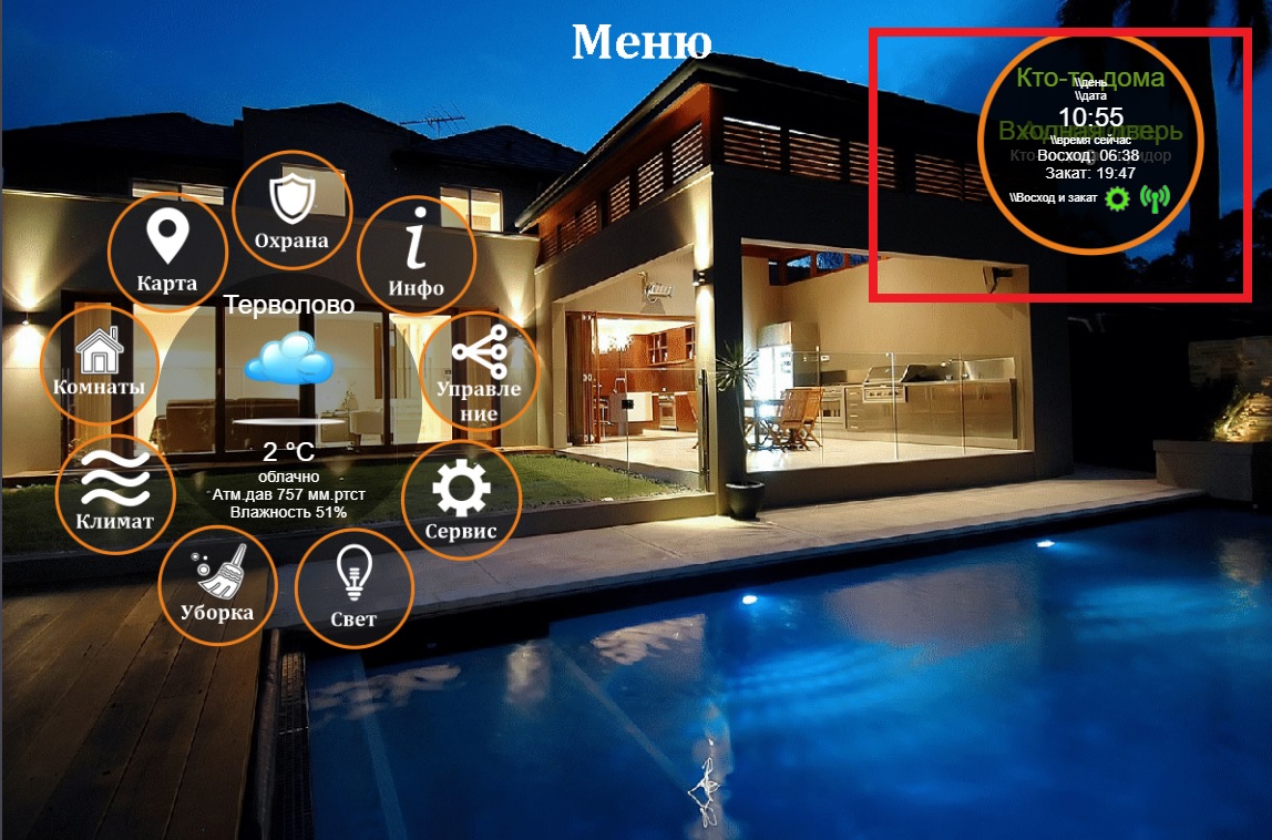

И ещё подскажите если не трудно, я сделал по инструкции из скаченного файла PDF
И у меня наложился текст в информационный виджет...
Подскажите как он должен работать? На видео его не было.

можно в первой строке букву д удалить что бы все было нормально

tarasfrompir писал(а): Вс апр 05, 2020 10:59 am можно в первой строке букву д удалить что бы все было нормально
:lol: :lol: :lol: СПАСИБО!!!

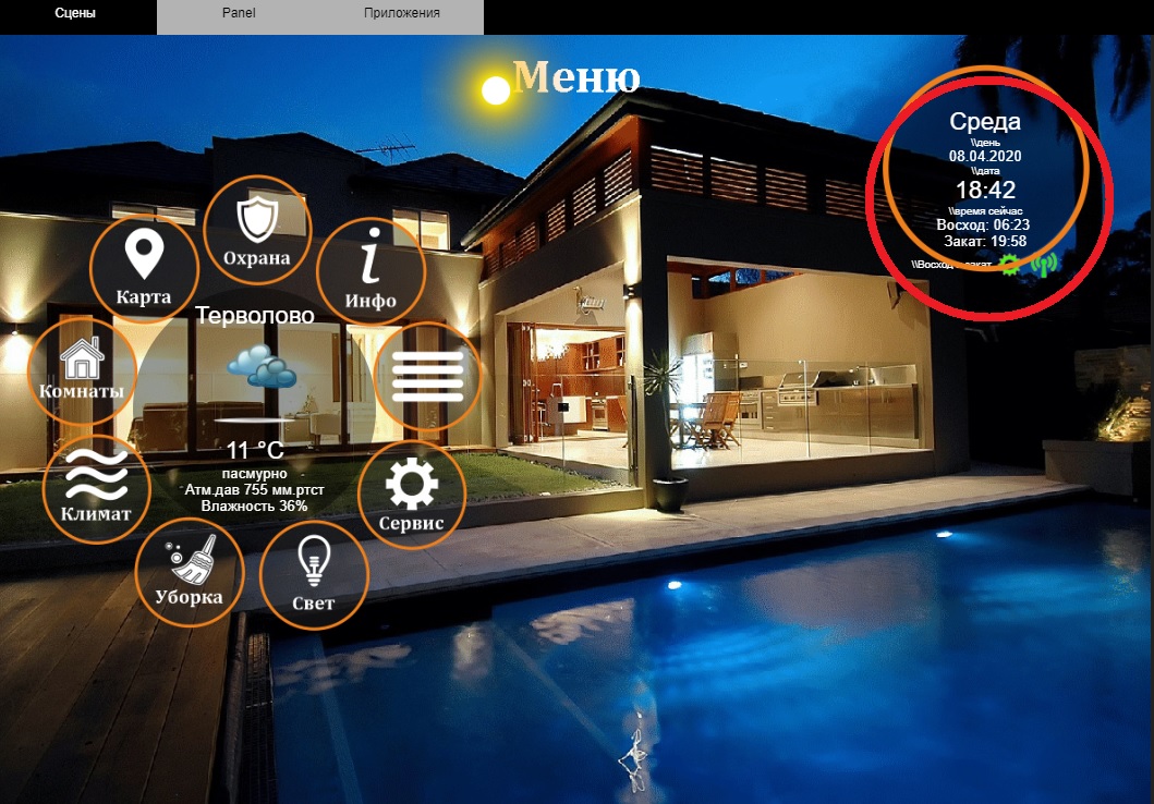

И нет данных на виджете...
ХЕЛП :roll: :roll: :roll:

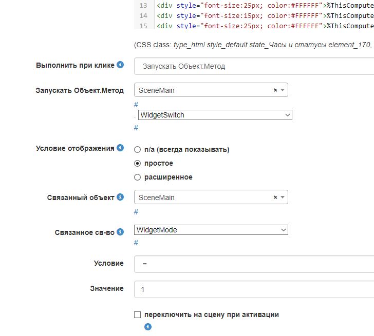

Re: [Дизайн] Сцена "Оранжевый бриз"
Потому что у вас в условии отображении включено "показывать всегда", а нужно включить "простое" отображение и каждому, в значении проставить цифру, при котором информация будет меняться.
