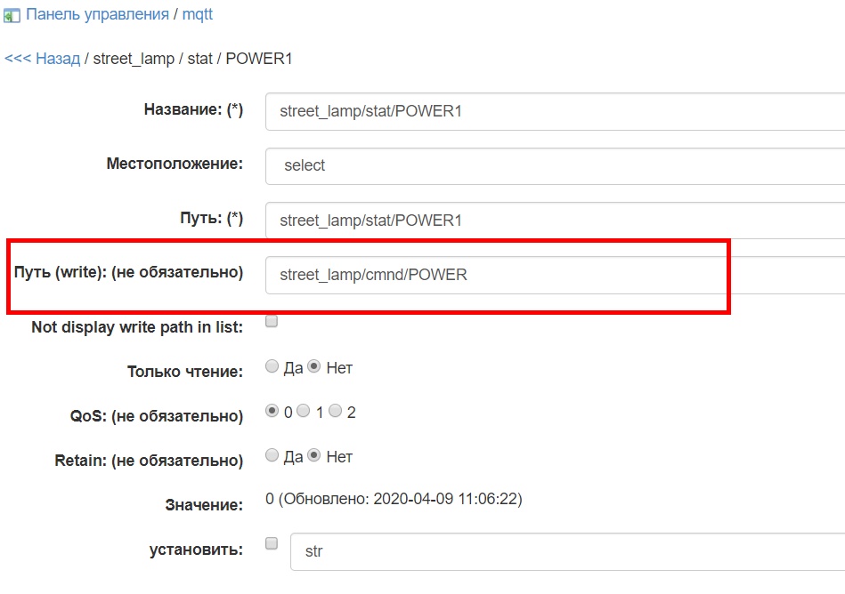

StaliX писал(а): Пт фев 22, 2019 1:05 pm А к чему такие сложности? Заходим в панель управления -> Устройства -> MQTT -> Выбираем топик (stat) привязываем его к свойству status простого устройства. А в пути Write прописываем путь с cmnd. Можно управлять и Majordomo и при нажатии кнопки на устройстве статус мгновенно меняется.
А вы бы не могли более детально расписать? У меня имеется mqtt брокер,выключатели tasmota. Что нужно сделать что бы изменялся статус выключателя в majordomo при нажатии на сам выключатель? Я уже целый день сижу понять не могу, пытался даже как вы написали, но возможно я что-то не допонял.

squard72 писал(а): Вт апр 07, 2020 5:17 pm А вы бы не могли более детально расписать? У меня имеется mqtt брокер,выключатели tasmota. Что нужно сделать что бы изменялся статус выключателя в majordomo при нажатии на сам выключатель? Я уже целый день сижу понять не могу, пытался даже как вы написали, но возможно я что-то не допонял.
Сохраненное изображение 2020-4-9_21-30-54.84.jpg (100.82 КБ) 4555 просмотров
А можно еще включить, что бы тасмота отвечала в командный топик SetOption4 1
И вот еще https://connect.smartliving.ru/profile/ ... rdomo.html
