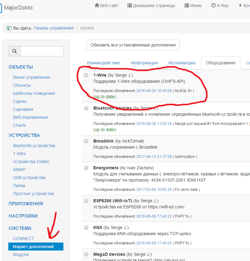

Что-то у меня смутные сомнения: у вас этот модуль установлен?:
Мой -CONNECT-
Re: Подключение 1-wire датчика температуры под Windows
Вот, спасибо за помощь, первый шаг сделан! Конечно, модуль у меня не был выбран - он по умолчанию не выбран.
