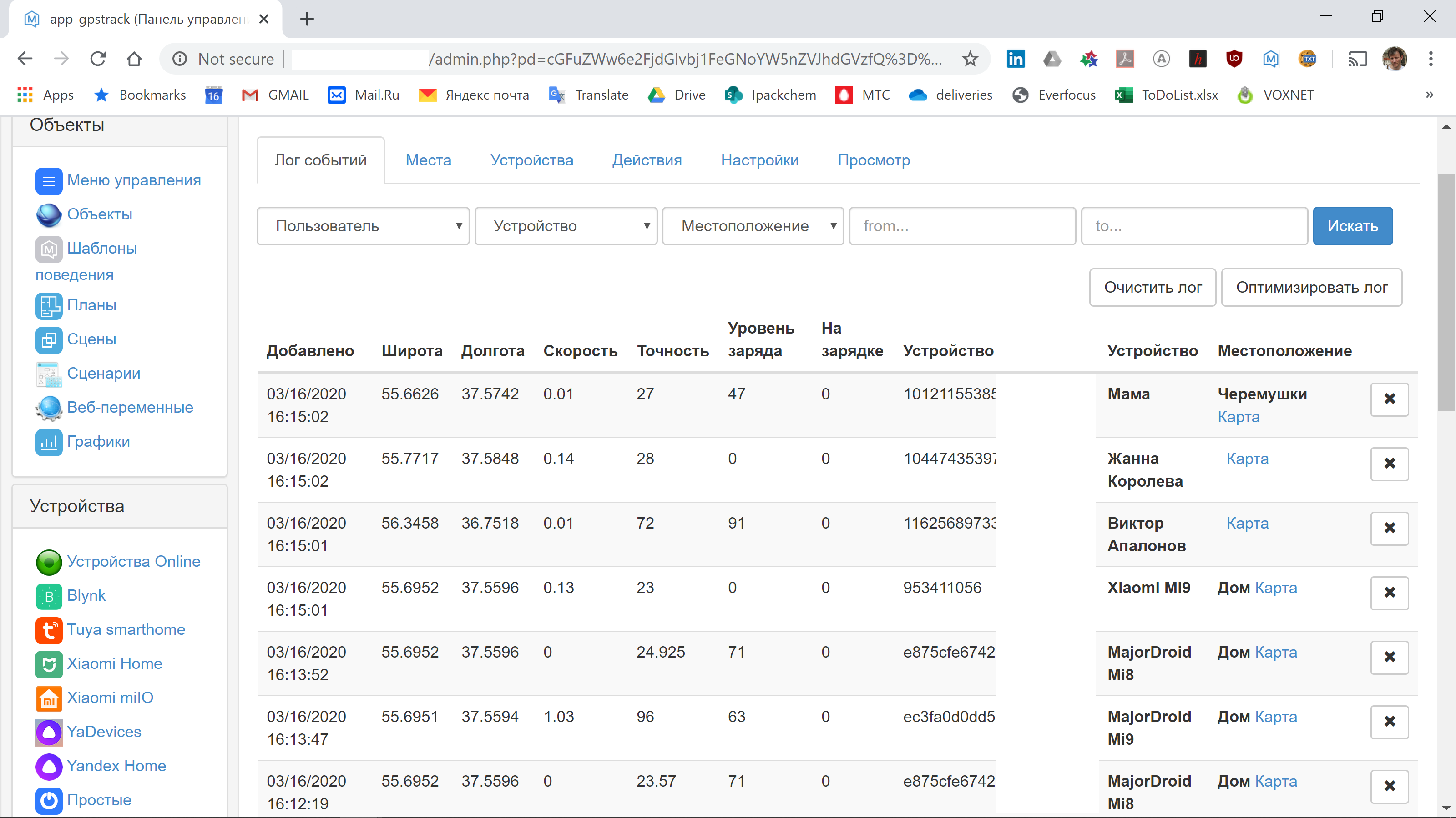

По совету Logrus руками скопировал gps.php и в GPS Tracker появились устройства из Google Location.
Screenshot 2020-03-16 00.29.12.png (486.92 КБ) 5153 просмотра
Но в логе событий - пусто.
Screenshot 2020-03-16 00.30.08.png (419.38 КБ) 5153 просмотра
Также нет данных от MajorDroid.

Огромное спасибо!
Тем, кто будет идти по моим следам (для Linux): файл находится тут: /var/www/html/modules/app_gpstrack/app_gpstrack.class.php.
После замены все сразу заработало!
Screenshot 2020-03-16 16.19.38.png (562.12 КБ) 5095 просмотров

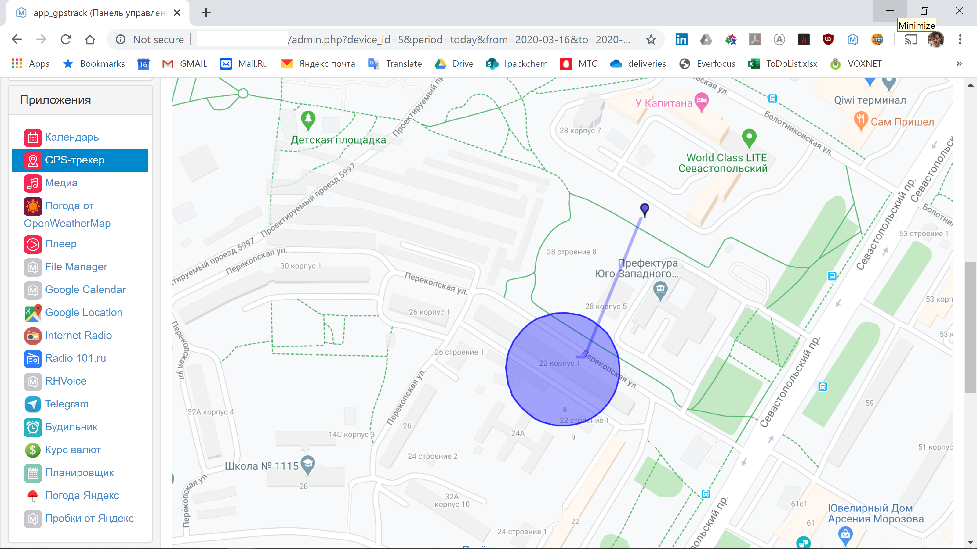

Странно только, почему-то не отображаются иконки на карте (как в Google Location) :roll:
Screenshot 2020-03-16 16.48.52.png (1.86 МБ) 5095 просмотров
