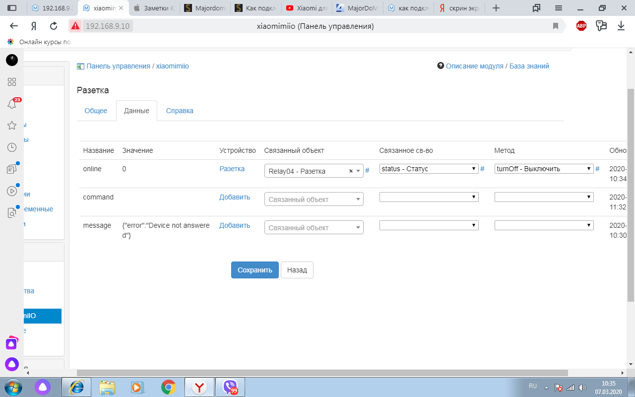

В сам модуль подключил ,токен ввел ,розетка онлайн . Что дальше делать не могу инструкции найти . Ткните пожалуйста где можно посмотреть.
- Сообщения: 3006
- Откуда: Киров, Россия
Re: как подключить розетку от xiaomi через модуль xiaomimiio
Вкладку Данные в модуле miIO у этой розетки покажите.
Вы имели в виду скрин наверно,я новичок. Это я пробовал делать по инструкции из модуля Xiaomi Home
- Безымянный.png (82.01 КБ) 3214 просмотров
Данные по розетке модуль не получил.

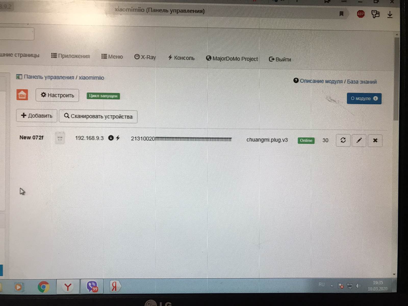

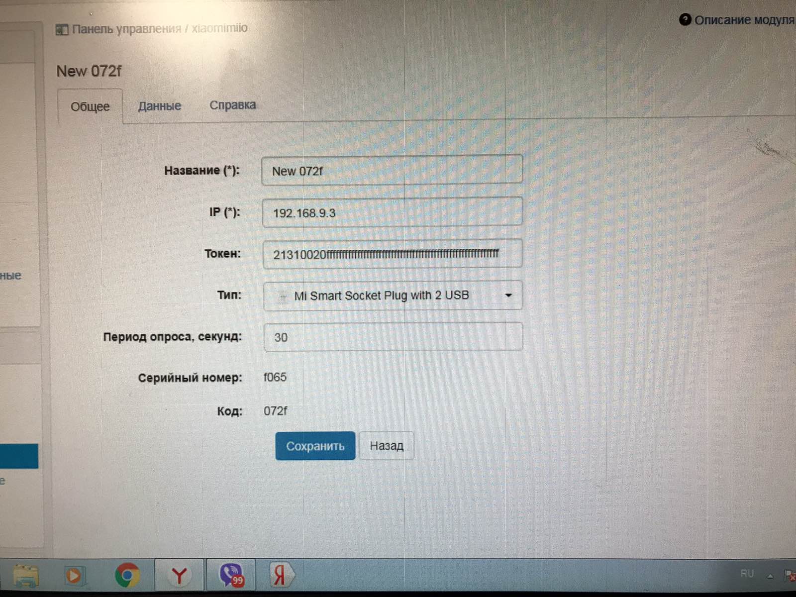

Фото розетки прилагаю
Модулем вроде поддерживается , она по wifi подключается
Токен взял с программы по выявлению токенов убрал пробелы получилось 32 знака,ввел
Период опроса был 20с поставил 30
При сканировании розетка обнаруживается ,онлайн ,без токена
Информация milo.ino это где увидеть?
Дело в том что я ее пытался добавить в простые устройства,и в сцены на главный экран, по инструкции для модуль Xiaomi Home
https://smartideal.net/majordomo-s-chego-nachat/
Для Milo инструкцию я просто не нашел.
Такая инструкция вообще есть?

- Сообщения: 3006
Токен не верный. Берем Андроид, ставим кастомную сборку Михом от vevs и из него получаем актуальный токен розетки.medvedev513@mail.ru писал(а): Вт мар 10, 2020 3:37 pm Токен взял с программы по выявлению токенов убрал пробелы получилось 32 знака,ввел
