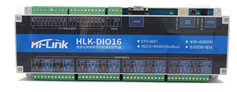

купил я всё таки эту железку.

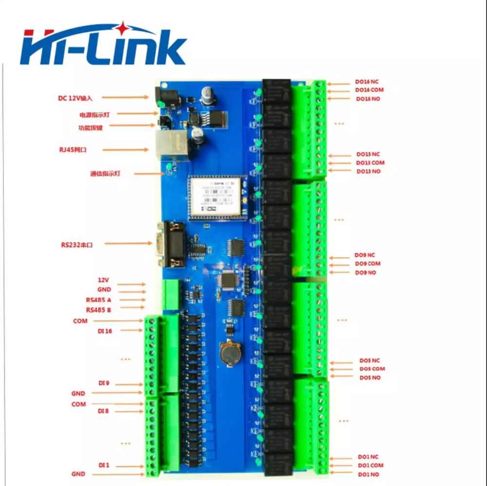

железка из себя представляет HLK-RM04 + плата на которой присутствует 16 входов и 16 выходов.
общается она через rs485 и сеть ethernet+wifi по специальному протоколу.

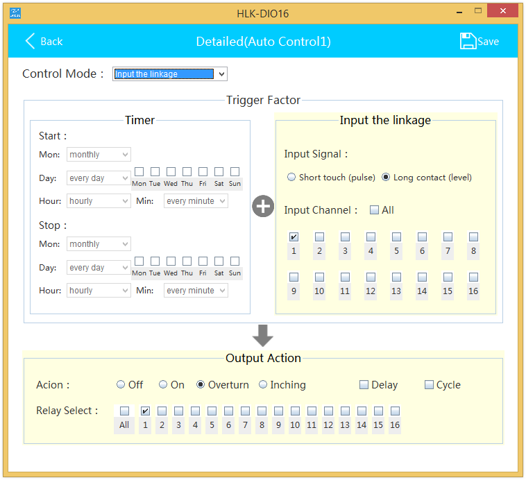

Через программу можно настроить соответствие входов и действий связанных с выходами, их довольно много все описывать не буду.
покажу скриншот с программы

пока из багов увидел стандартный для такого класса устройств, его суть в том что если реле включено через интернет. а вход меняет свое состояние с 1 на ноль. то ничего не происхододит хотя состояние должно поменяться.
для программистов:
последовательность действий:
0. Включаем действие overturn 1 реле на замыкание первого входа.
1. Включает 1 реле через программу.
2.Замыкаем 1 вход. реле выключается.
3. Размыкаем 1 вход . реле не включается.
4. Замыкаем 1 вход. реле включается.
Глюк на шаге 3 - реле должно было включиться но не сделало этого
