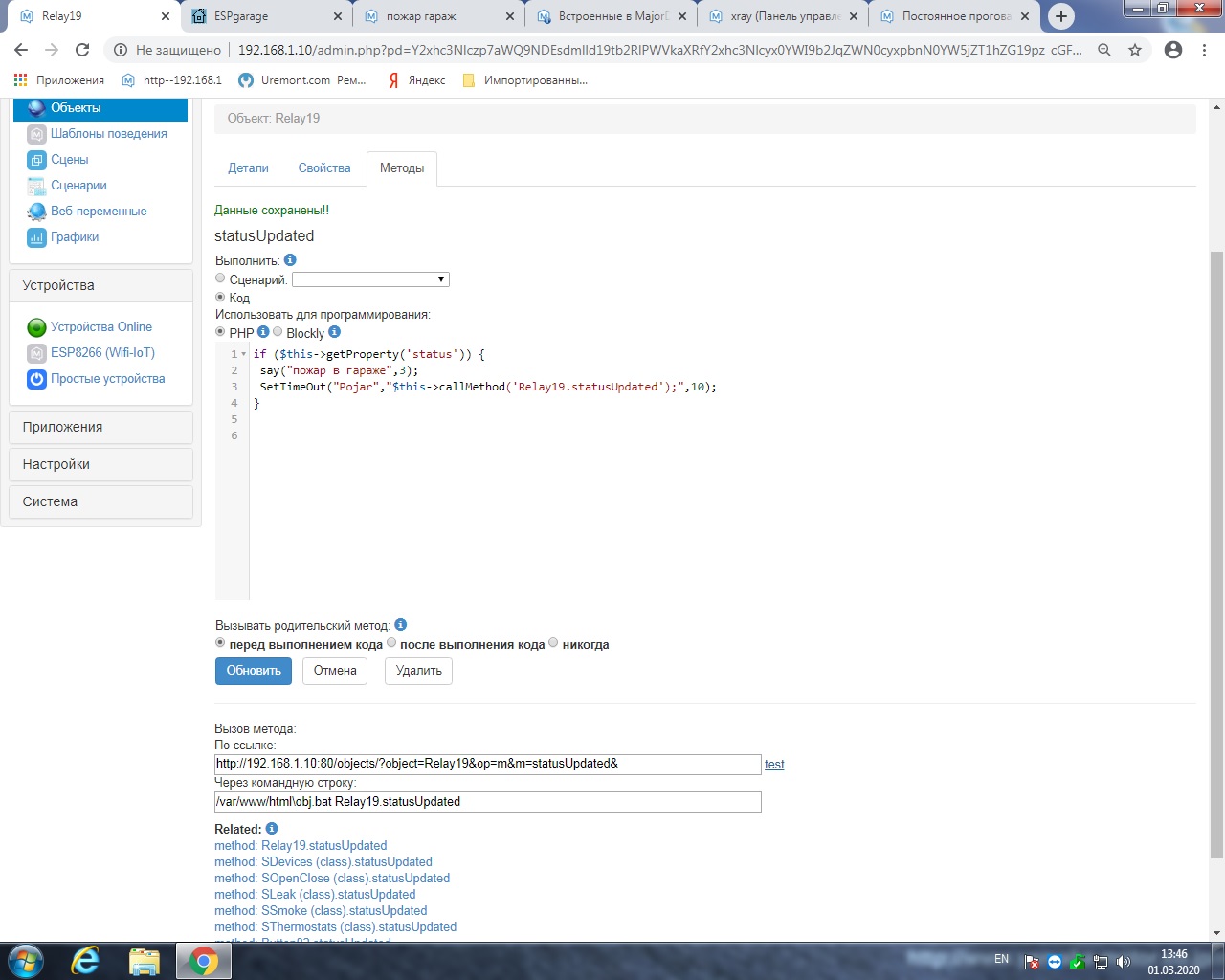

If  ($this->getProperty('status')) {
 say("пожар в гараже",3);
 SetTimeOut("MyTimer_33","$this->callMethod('ИМЯ_ТЕКУЩЕГО_МЕТОДА');",10);
Все равно проговаривает 1 раз, метод не перезапусается по окончании таймера.
Raspberry Pi 3 образ 3.31+GUI ESP12(IoT)кучка+ESP32
Chainik
Сообщения: 1465
Re: Постоянное проговаривание свойства.
Сообщение Chainik »
madbob писал(а): Вс мар 01, 2020 1:54 pm ...
Значит, наверняка проблема с правильностью синтаксиса в том коде, что я предложил. Попробуйте указать имя Объекта.Метода в явном виде.
 SetTimeOut("MyTimer_33","callMethod('Relay19.statusUpdated');",10);
Если вам все же нужен классовый метод, можно написать так:
$ot=$this->object_title;
SetTimeOut("MyTimer_33","callMethod('".$ot.".statusUpdated');",10);

if ($this->getProperty('status')) {
 SetTimeOut("Timer_fire_garage","callMethod('Relay19.statusUpdated');",10);
Ура! Так заработало в statusUpdated. Даже теща прибежала :)))
Logrus писал(а): Вс мар 01, 2020 3:11 pm SDevices_statusUpdated не предназначен для такого, есть SDevices_logicAction
Почему? Чем грозит использование этого кода в методе statusUpdate объекта в Sdevices ?
Спасибо всем за помощь!

я б вообще вынес крик о пожаре в отдельный скрипт, допустим, FireAlarm
//script FireAlarm
if (gg('Object.status')) { //кричать, пока свойство=1
 SetTimeOut("Timer_fire_garage","runscript('FireAlarm');",10);
а инициировал бы его один раз вызовом из откуда он там вызывается
//say("пожар в гараже",3);
