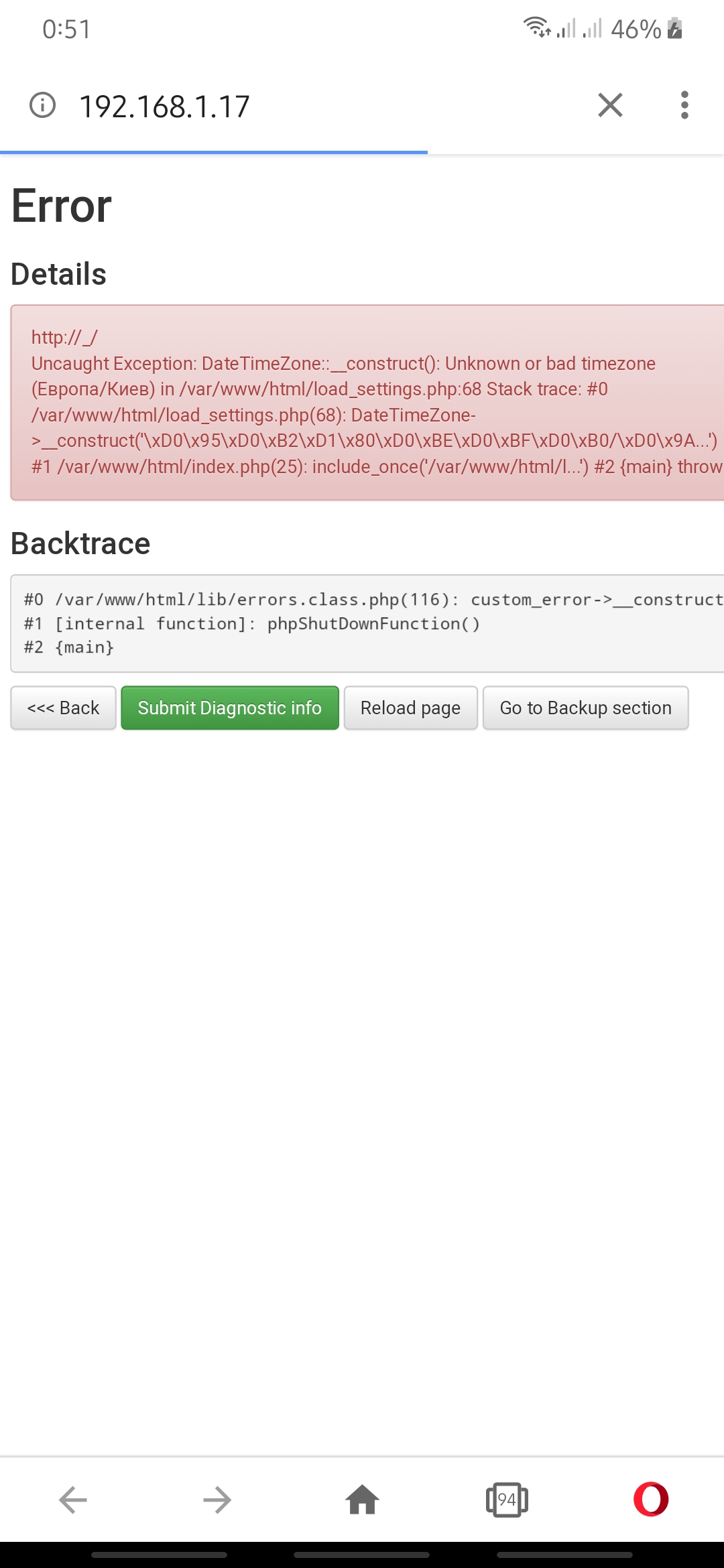

Всем, привет.
Столкнулся и я с проблемой падения сервера после редактирования пояса. Ставил Европа/Киев , а где-то, в настройке попалось ,Европа/Запорожье. Решил поправить. И все. Достучаться не могу уже к нему.
- Screenshot_20200301-005108_Opera.jpg (348.69 КБ) 2779 просмотров
