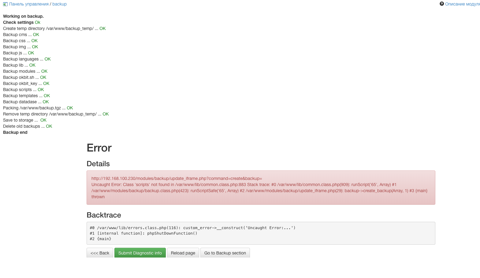

Я так и не понял что надо править, нашел в backup.class.php в 423 строке:
 runScriptSafe($this->config['SCRIPT_CREATE_ID'], $params);
попытался изменить на:
 runScript($this->config['SCRIPT_CREATE_ID'], $params);
не помогло.

kirush писал(а): Чт фев 13, 2020 2:32 pm После успешного создания беккапа, вываливается это и не возвращается на главную.
Как узнать какой скрипт потеряла? В логах найти не могу :(
Такая же проблема (((
Может кто нибудь понятно объяснить, что править нужно???

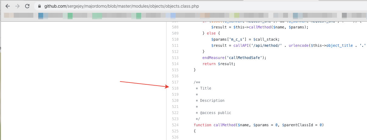

Я временный костыль поставил:
modules/objects/objects.class.php строка 518
меняем
if(IsSet($_SERVER['REQUEST_URI'])&&($_SERVER['REQUEST_URI']!='')){
на
if(false){
и тоже самое делаем в lib/common.class.php строка 686
4 дня - полёт нормальный, каждый апдейт системы, понятное дело, эти костыли сносит, но там по ситуации
Мне изменение не помогло :( Не совсем понимаю, как проверка могла помочь отсутствию класса...но другого за 26.02 не нашел.
И кстати в рекомендованном исправлении не совсем понятно, на что идет отсылка (что за версия файла у @nefelov), так как:
в 518 строке нет ничего похожего.

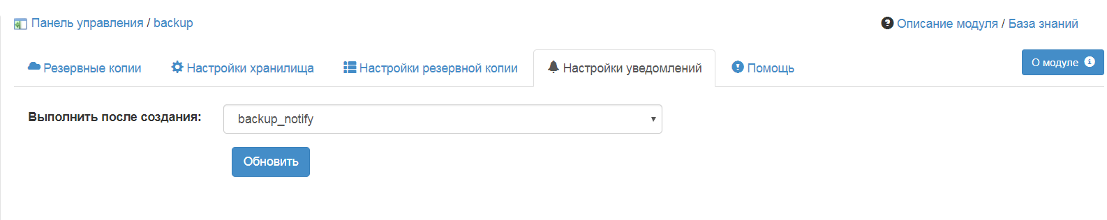

а что делать, если ошибка появляется даже в том случае, если после беккапа не задано никаких действий?
Re: [Модуль] Backup (backup)
kirush писал(а): Чт фев 27, 2020 4:03 am а что делать, если ошибка появляется даже в том случае, если после беккапа не задано никаких действий?
разбираться, а в рунскриптсафе с изменением проверили?
