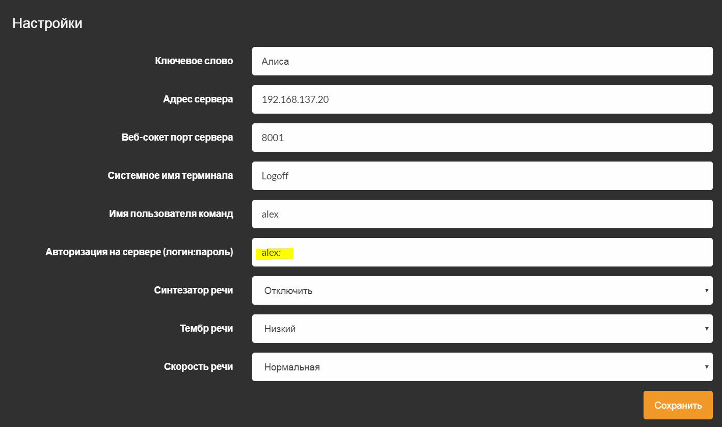

Добрый вечер.
Приложение голос распознает, всплывает фраза, но до MJD эта фраза не доходит. Куда копать?
klejnov писал(а): Ср фев 26, 2020 9:10 pm Добрый вечер.
в сторону авторизации скорее всего, но насколько я понял из диалогов, этим никто не пользуется, у всех свои костыли ...

Вход без авторизации. Т.е. никакого пароля не установлено. Виртуалка в локальной сети.
с хромгейта без того что желтым не работает
получает так
Command received: /command.php?qry=Включи свет в спальне&terminal=Logoff&username=alex
