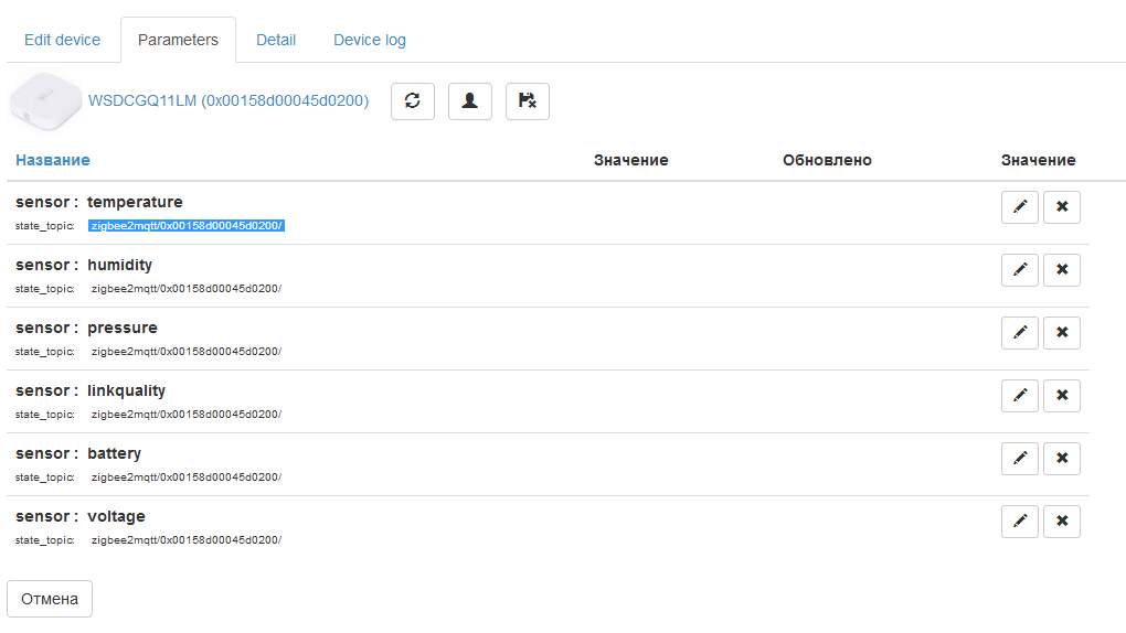

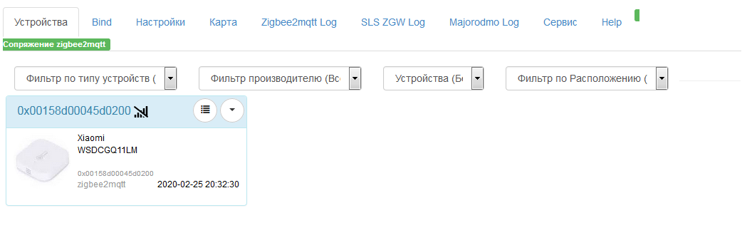

камрады, какова последовательность действий для подключения например датчика температуры от сяоми с использованием стика v3
устройство добавляется, топики публикует, но "сигнал сети" перечеркнут, в общем чего то не хватает

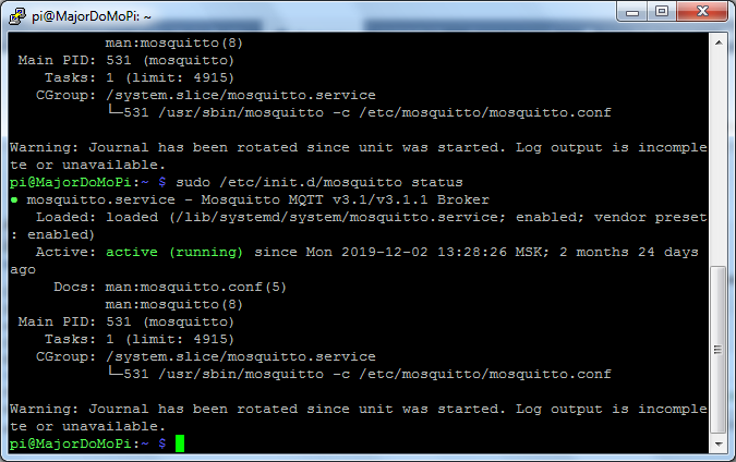

mqtt сервер работает
MD на raspberry pi3

Denis_k писал(а): Вт фев 25, 2020 8:47 pm камрады, какова последовательность действий для подключения например датчика температуры от сяоми с использованием стика v3
Не переживайте сигнал позже появится. Когда датчик отправит его уровень
Denis_k
Сообщения: 587
Сообщение Denis_k »
VOVA_iS писал(а): Вт фев 25, 2020 9:02 pm Не переживайте сигнал позже появится. Когда датчик отправит его уровень
сами значения тоже не должны пока появиться?

VOVA_iS
Сообщения: 205
Сообщение VOVA_iS »
Denis_k писал(а): Вт фев 25, 2020 9:12 pm
сам стик опять же
А можно лог текстом а то на принтскрине не видно
