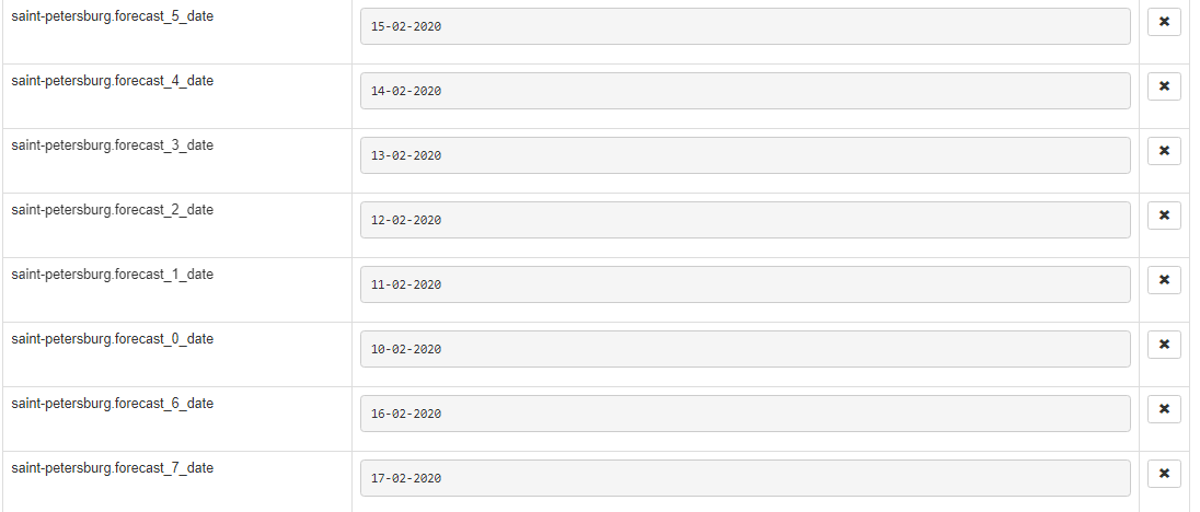

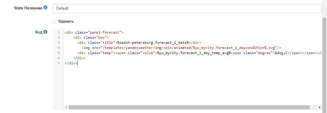

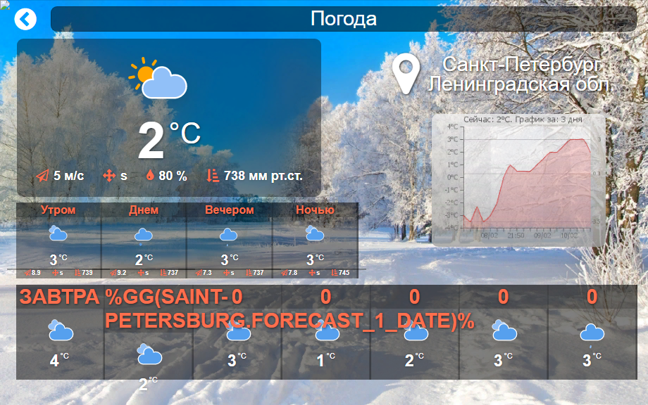

Здравствуйте. возникла еще одна проблема, прикрепил картинки, как ее решить?
Re: Дизайн сцен 2
Не используйте тире в названии объетка.
pasha413
Сообщения: 131
Re: Дизайн сцен 2
Сообщение pasha413 »
nick7zmail писал(а): Пн фев 10, 2020 4:27 pm Не используйте тире в названии объетка.
А как же его изменить? Это же объект Яндекс погоды
Re: Дизайн сцен 2
Автора яндекс погоды попросить))
Просто уже обсуждали и не раз, что с тирэ объекты неадекватно системой воспринимаются...Ну вот просто попробуйте создайте вручную такой же объект, только без тирэ, проставьте те же даты, и замените в сцене...если заработает - к автору я.погоды. Если не заработает - тогда будем тут дальше обсуждать.

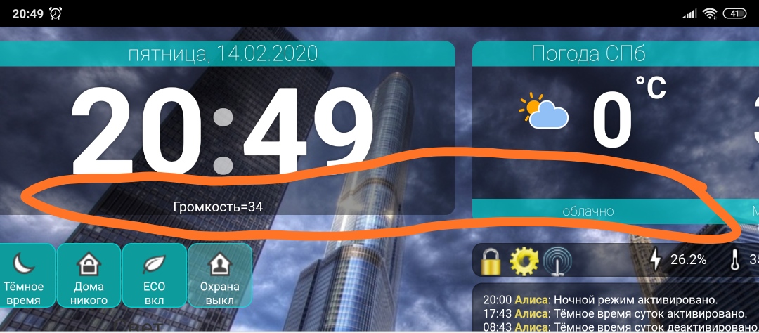

И снова здравствуйте. Интересует как добавить под панель времени такую же полосу как и под погодой с пробками?
Re: Дизайн сцен 2
pasha413 писал(а): Пт фев 14, 2020 8:47 pm И снова здравствуйте. Интересует как добавить под панель времени такую же полосу как и под погодой с пробками?
В сцене из маркета есть эта полоса, можете там посмотреть. Сцена Город если что называется.

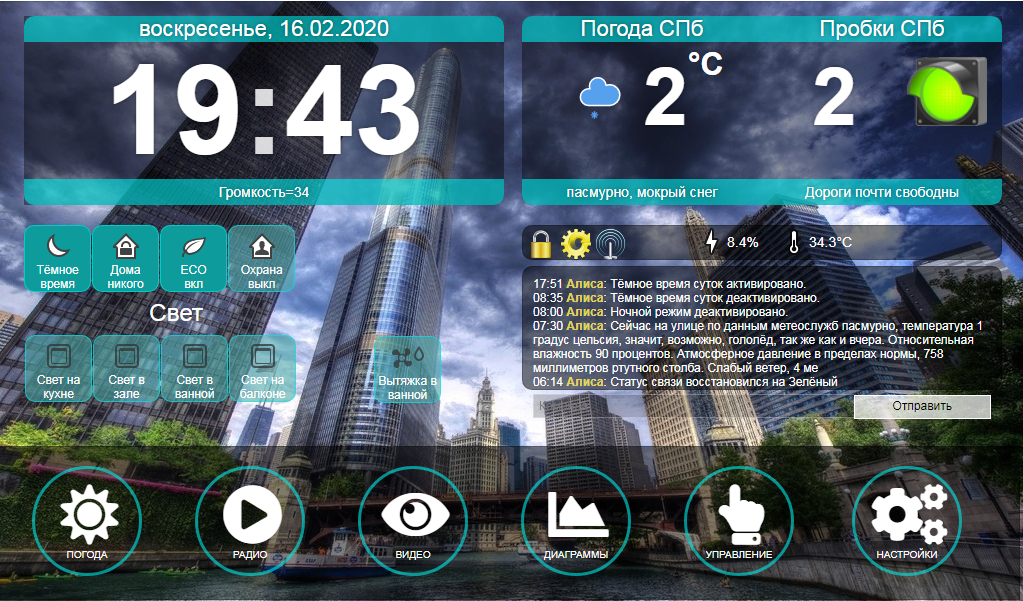

Спасибо автору за классную сцену.
Подправил немного углы, скруглил, где нехватало, файл css прилагаю,
ПРИ ЗАМЕНЕ НЕОБХОДИМО БУДЕТ ПОПРАВИТЬ ССЫЛКИ КАК В ИНСТРУКЦИИ!!!
И, кстати, при установке mjd в качестве лаунчера, нет анимации погоды и часиков...

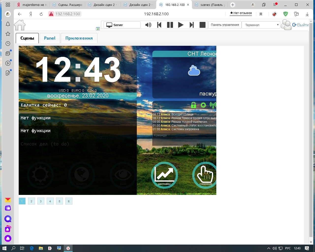

Добрый день! Подскажите как исправить главную сцену!
Появляется данное смещение при добавлении новой сцены.
В режиме просмотр смещении не имеется.
Re: Дизайн сцен 2
Отрубить остальные сцены галочкой в настройках Не показывать в списке переключающихся. А переходы сделать по кнопкам...слайдер этот крайне коряво работает.
