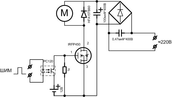

Я бы шел по пути максимального удешевления конструкции и простоты реализации.
Берем за 100р ЕСПи 8266, пару N канальных полевиков на 500 вольт, диодный мост, кондер на 400 вольт, драйвер полевиков, оптопару и само собой мотор вытяжки но только на ПОСТОЯННЫЙ ток!!!
на ЕСПи запускаем шим с управлением скважностью от умного дома, ну а дальше оптопара -> драйвер -> полевик -> мотор.
никаких частотников не надо.
Выше тоже правильно сказали без осциллографа пытаться даже не стоит. вся отладка программы и железа должна проводиться только с использованием осциллографа.
