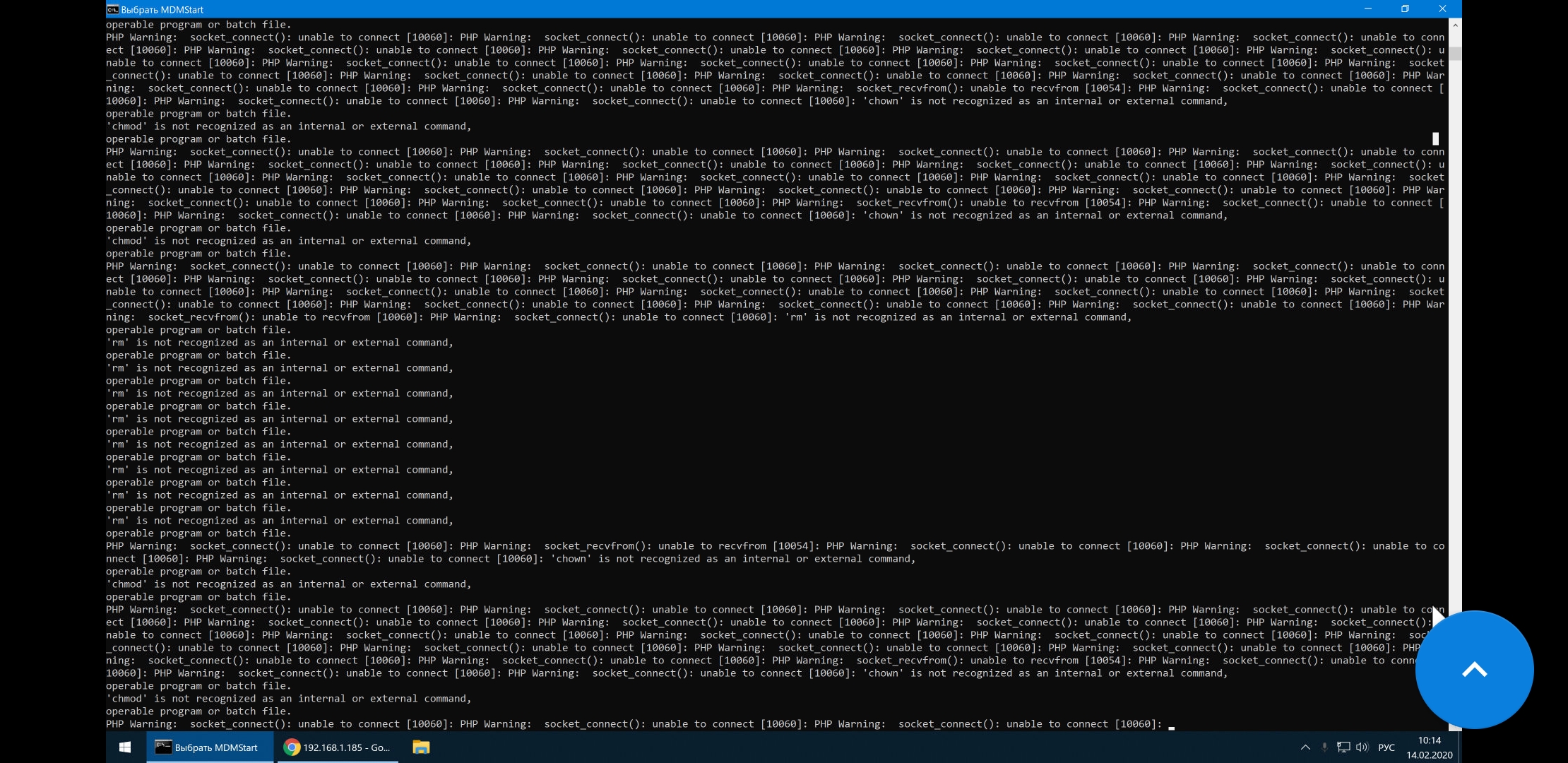

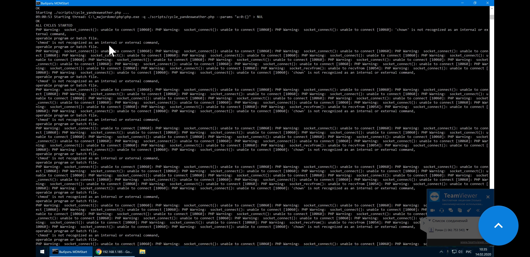

Раньше как то не замечал что в окне "командная строка" сыпется какая то хрень. Но сегодня после обновления windows и мажордомо, решил все перезагрузить. В итоге в окне "командная строка" по кругу появляются сообщения, см вложение.
Вот основное что вылазит:
PHP Warning: socket_connect(): unable to connect [10060]
'chown' is not recognized as an internal or external command, operable program or batch file
'chmod' is not recognized as an internal or external command, operable program or batch file
'rm' is not recognized as an internal or external command, operable program or batch file
В самом мажоре ошибок вроде бы нет, вроде все работает (может и не все, просто я еще этого не знаю...)
Через пару часов exec цикл остановился, в debug пусто. Через несколько минут перезапустился, вроде пока опять работает.
Кто нибудь с таким сталкивался? Вроде нераспознанные 'chmod' и 'chown' это инструменты linux
Re: Установка Мажордомо на XAMPP
Надо смотреть установленные модули - или сценарии на вашей машине.
Там много сценариев существует написанных для линукса - поэтому надо копать самому
Посмотри скрипт - camImagesProcess. там есть такое упоминание

Закомментировал эти строки, перезагрузил систему.
Теперь циклично появляется строка "PHP Warning: socket_connect(): unable to connect [10060]", остальные строки по "not recognized" больше не появляются
