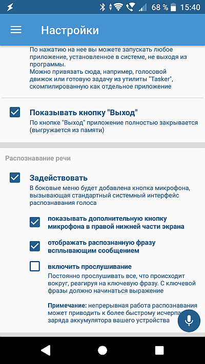

  • Добавлено всеми долгожданное голосовое управление (преобразование голоса в текст).
    Активируется в Настройках. Распознанная фраза отправляется на текущий открытый активный сервер в виде
    <адрес_сервера>/command.php?qry=<фраза>
  • Распознанную фразу также можно отправлять на кастомный скрипт. Для этого предусмотрено дополнительно поле ввода.
    Например: <адрес_сервера>/modules/myvoice.php?voice=<фраза>
  • Добавлена возможность вынести дополнительную кнопку микрофона в правый нижний угол экрана
    ИллюстрацияSPOILER_SHOW
  • Также добавлена возможность постоянно слушать эфир и реагировать на ключевую фразу (например, "Алиса").
    Проговариваемое выражение должно начинаться с ключевой фразы. Например "Алиса включи свет".
    Можно настроить, вызывать ли при обнаружении ключевой фразы дополнительный диалог распознавания или сразу отправлять выражение на сервер. В первом случае остаток фразы будет пропущен, что бы вы ни наговорили после ключевого выражения, а затем будет вызвано стандартное системное окно голосового ввода.
