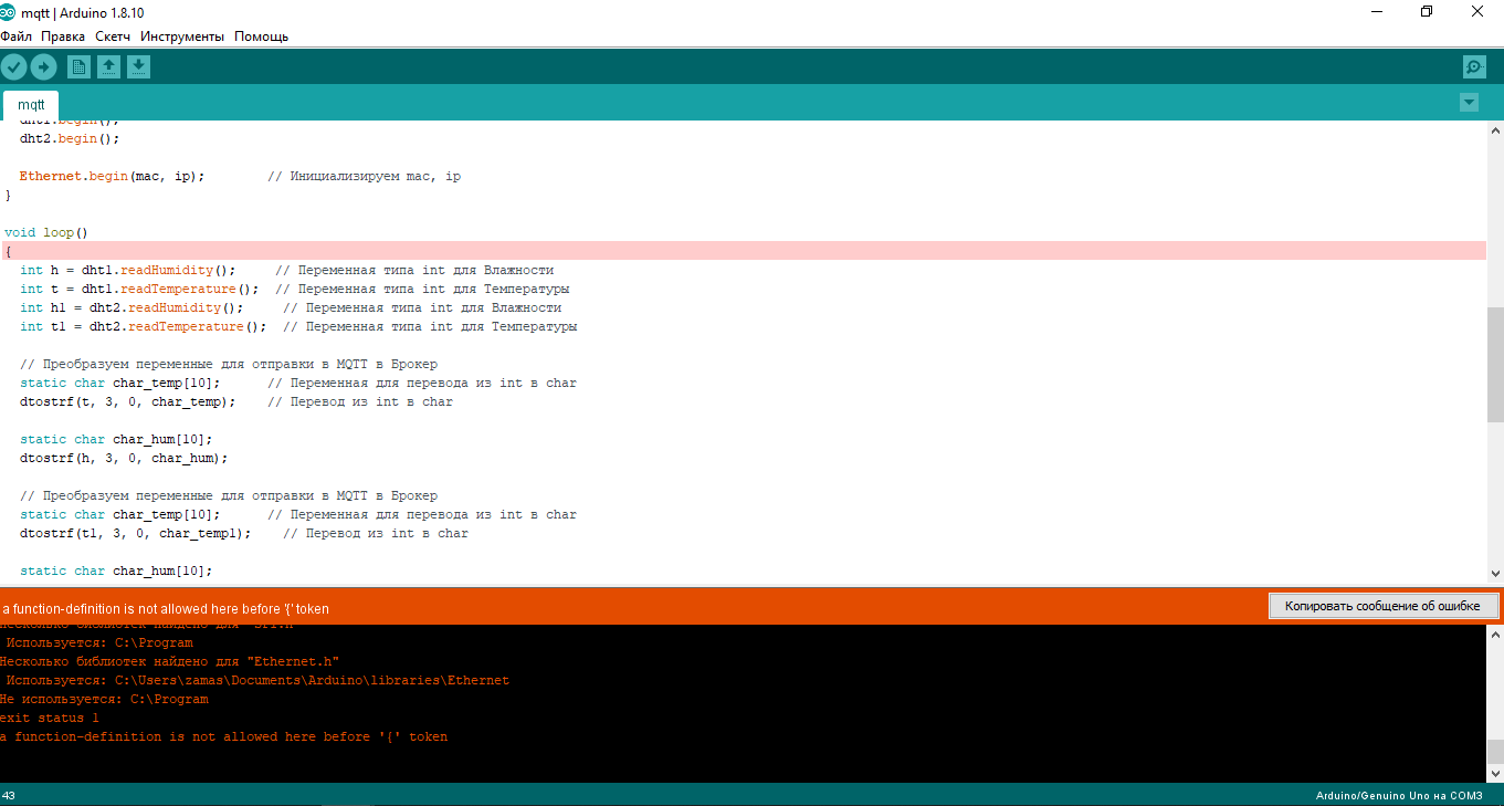

Пытаюсь собрать и подключить измерения температуры первого и второго этожа в Aduino новичёк собрал из 2-двух кодов вод такой код не знаю правильно ли нет ? Но выходит одна ошибка а может и не одна не могу победить!

Ошибка
C:\Users\zamas\Documents\Arduino\mqtt\mqtt.ino: In function 'void callback(char*, byte*, unsigned int)':
mqtt:43:1: error: a function-definition is not allowed here before '{' token
mqtt:90:1: error: expected '}' at end of input

exit status 1

    Serial.println("Failed to read from DHT11");  // Не удалось прочитать DHT22
  else
    Serial.print("Humidity: ");
    Serial.print(h);
    Serial.print(" %\t");
    Serial.print("Temperature: ");
    Serial.print(t);
    Serial.println(" *C");
    Serial.print(h1);
    Serial.print(t1);
  if (client.connect("DHTClient"))
    //Отправка данных по MQTT в Брокер
    client.publish("home/data/status/sensor/temp", char_temp); //отправляем в Брокер значения
    client.publish("home/data/status/sensor/hum", char_hum);
    client.publish("home/data/status/sensor1/temp", char_temp1); //отправляем в Брокер значения
    client.publish("home/data/status/sensor1/hum", char_hum1);
    client.subscribe("inhome/data/status/sensor/#");       // (тестовая) для отпр. данных в MajorDoMo вручную
    delay(3000);              // Отправка данных в Брокер раз в 5 секунд
    client.disconnect();      // Отключиться
