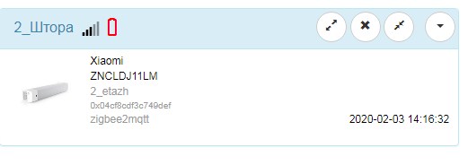

Потыкайте стрелочки с админки, должна появиться метрика command (open, close). Opanable - и есть пока только этом привод для штор.

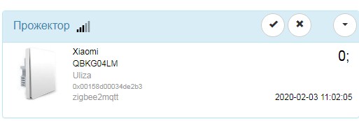

Еще вопрос все конечные устройства подключились, а один выключатель на отрез отказывается парится . Что за ошибки не пойму , подскажите :?:
info 2020-02-03 11:05:07: MQTT publish: topic 'zigbee2mqtt/bridge/log', payload '{"type":"zigbee_publish_error","message":"Publish 'set' 'state' to '0x00158d00034de2b3' failed: 'Error: Data request failed with error: 'No network route' (205)'","meta":{"friendly_name":"0x00158d00034de2b3"}}'

почему-то привод для штор у вас без кнопок открыть/закрыть. Попробуйте обновить метрики устройств на вкладке Сервис.

directman66 писал(а): Пн фев 03, 2020 10:32 am почему-то привод для штор у вас без кнопок открыть/закрыть. Попробуйте обновить метрики устройств на вкладке Сервис.
СПС. Обновил метрики появились.Теперь буду искать границу открытия и закрытия :) .

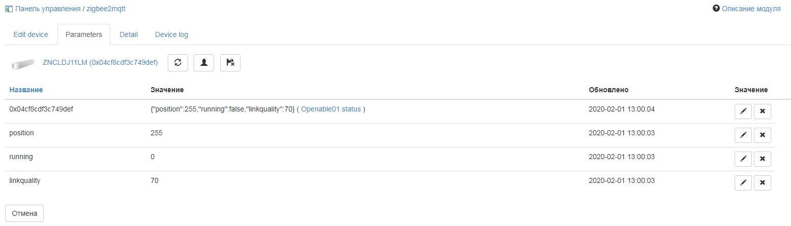

Все соки из меня выжал этот мотор ZNCLDJ12LM Aqara B1 (наверно туплю по страшному) :lol:
info 2020-02-04 13:27:44: MQTT publish: topic 'zigbee2mqtt/bridge/log', payload '{"type":"zigbee_publish_error","message":"Publish 'set' 'state' to '0x04cf8cdf3c749def' failed: 'Error: Timeout - 31126 - 1 - 120 - 13 - 4 after 10000ms'","meta":{"friendly_name":"0x04cf8cdf3c749def"}}'
at Timer.processTimers (timers.js:223:10)
at listOnTimeout (timers.js:263:5)
at tryOnTimeout (timers.js:300:5)
at ontimeout (timers.js:436:11)
Вынул из розетки батарея не функционирует (видимо нет команды от движка на использовании батареи, у китайцев описании нет, только картинки ,как программировать кнопкой команды нет ,метод тыка безуспешен :x ), установил на гардину ,кое как установил границы открытия и закрытия , все - парится с МД. не хочет :?:
