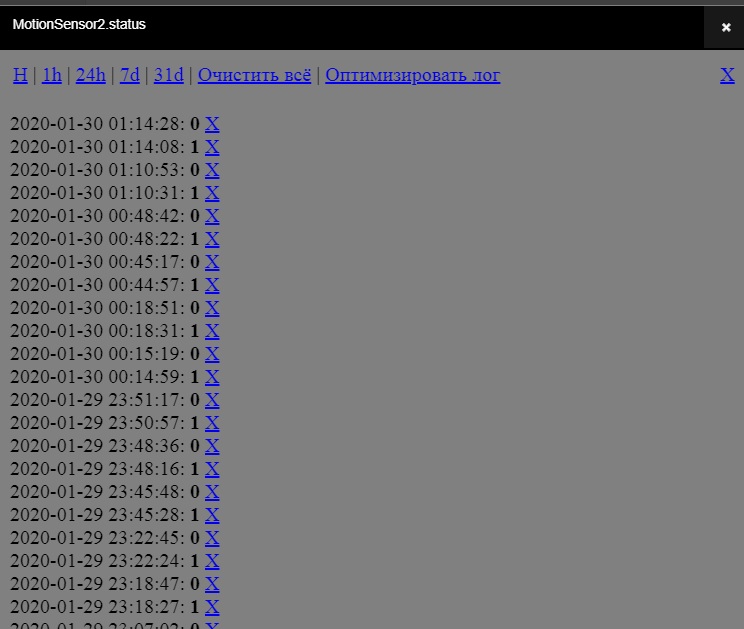

Я может быть скажу какую-нибудь глупость, но датчик движения и так хранит историю своего срабатывания, без лишних телодвижений. Если зайти в историю свойства status, то там видны единички в моменты, когда датчик движения срабатывал

А не проще не создавать Свойство со временем срабатывания, а включить историю на Свойство самого значения, там же есть дата и время? А в дальнейшем использовать функции "Работа с историей"?
Все зависит от формулировки задачи. Если нужно последнее значение, проще создать свойство. Если надо как-то обрабатывать несколько значений (например, находить среднее значение датчиков), то тогда надо использовать функции работы с историей или делать функции по обработке запросов к БД.
