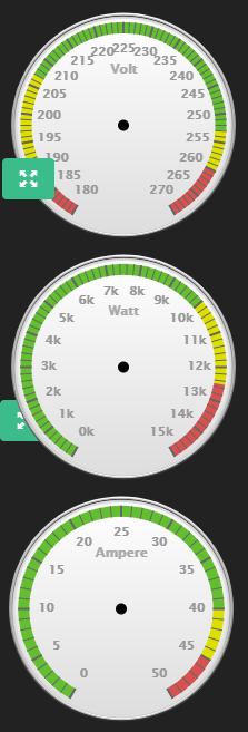

Во какая красота теперь!
Re: [Модуль] Charts (charts)
убираем зеленую кнопку в чартс: переносим \templates\charts\action_usual.html в \templates_alt\charts\action_usual.html
и там убираем строчки 16-18
<div style="padding:10px;position:absolute;z-index:1000">
    <a href="#" id="btnFullScreen<#ID#>" class="btn btn-default btn-success"><i class="glyphicon glyphicon-fullscreen"></i></a>
</div>
про то, как восстановить стрелку было здесь раньше viewtopic.php?f=5&t=2810&start=400#p111450
