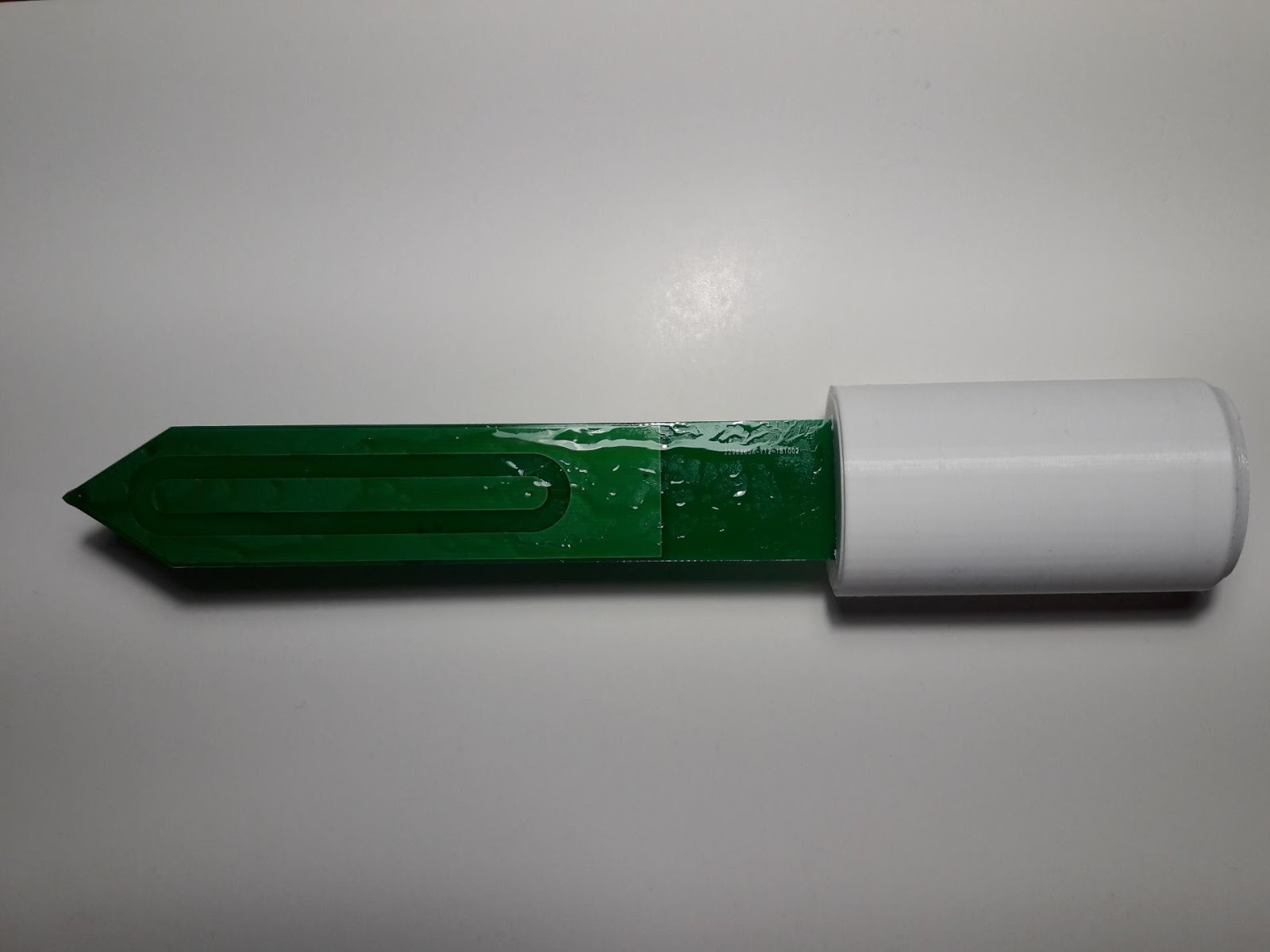

image2 (1).jpg (81.46 КБ) 15557 просмотров

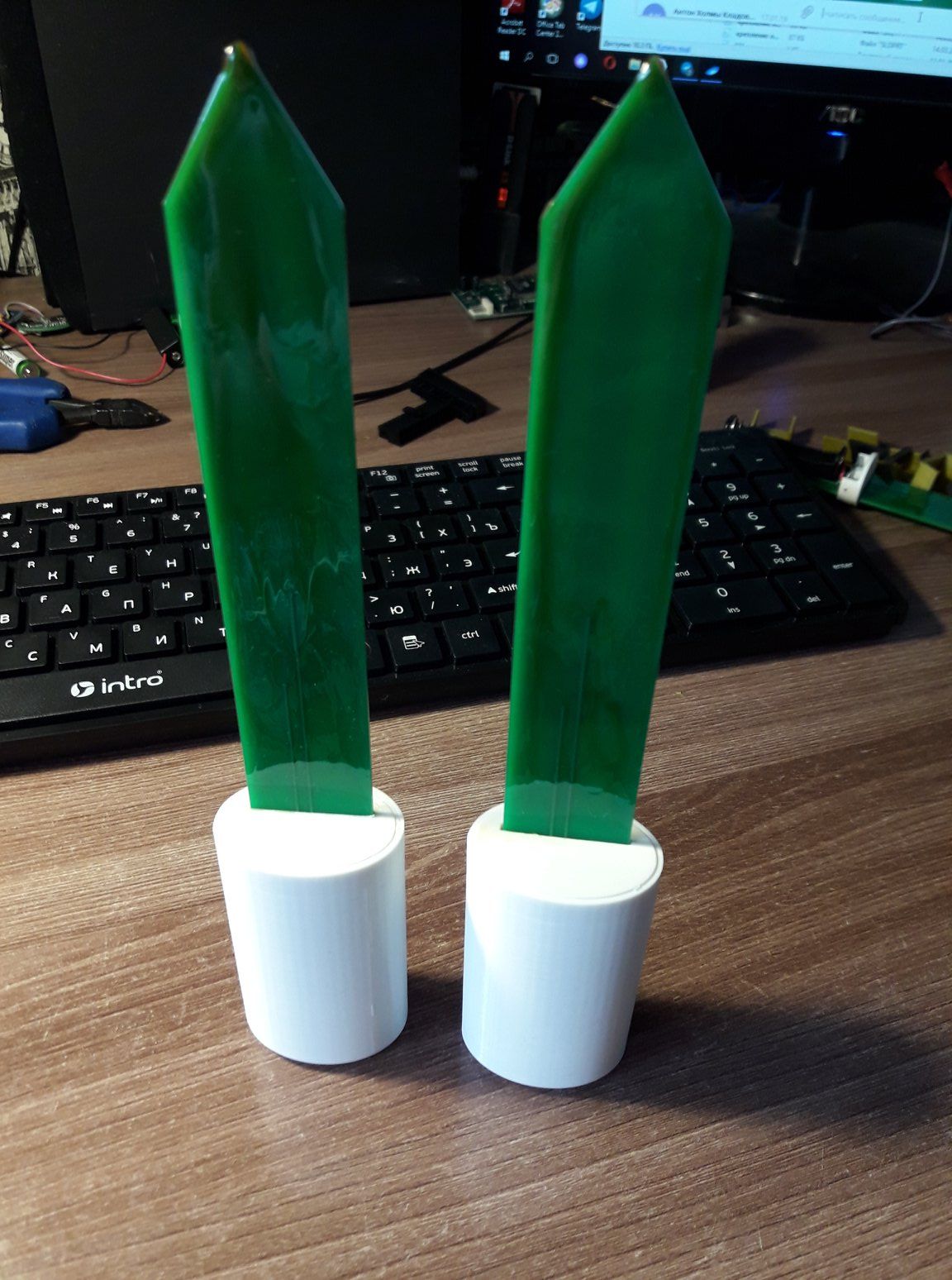

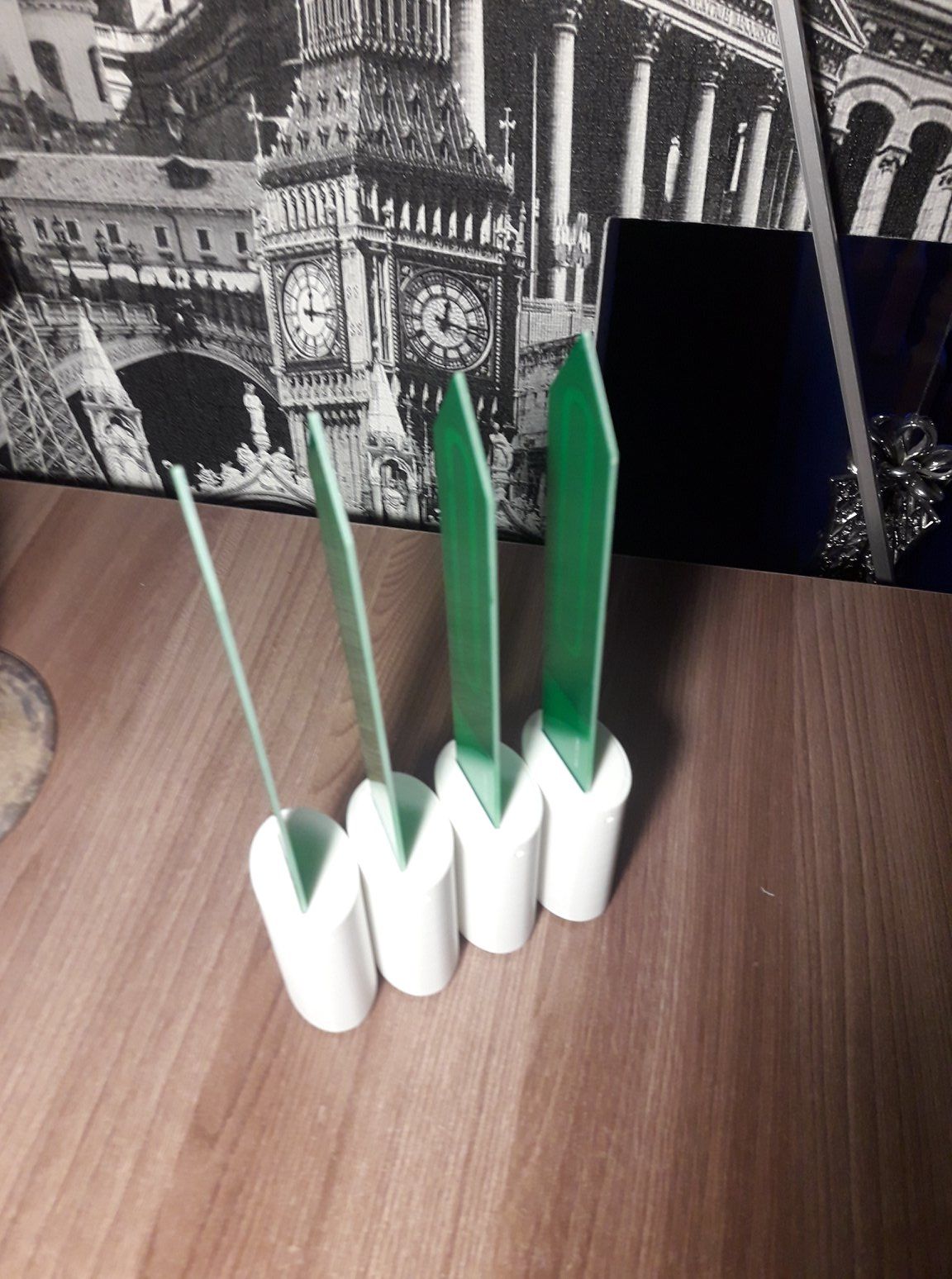

  • Описание: Датчик влажности почвы

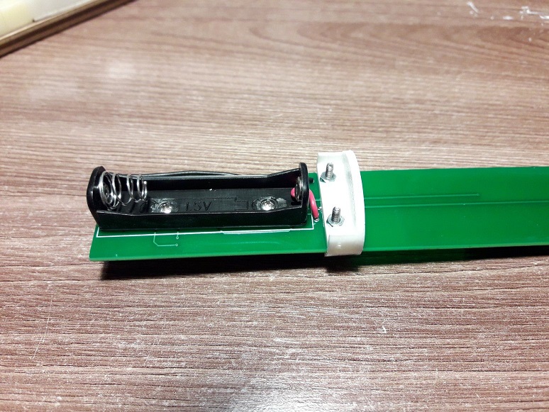

  • Тип питания: Батарейка ААА
Характеристики:
  • Разработан для экосистемы MySensors
  • Тип измерения: Емкостной
  • Питание от батареи ААА (1 год работы, при отправке данных раз 15 мин)
  • Температура эксплуатации: комнатный -10 до +50
  • Возвращает Процент влажности почвы, Температуру, Уровень батареи
  • Имеет компактный размер 38 х 200 мм (измерительная часть 150)
Разработчики: Сергей Лекарев
Фото:
1553690346574 (1).JPEG (248.48 КБ) 15557 просмотров
1553690346330s (1).jpg (194.54 КБ) 15557 просмотров
1553690345663 (1).JPEG (228.38 КБ) 15557 просмотров
Ваши растения нуждается в поливе, даже когда Вы уезжаете или спите.
Датчик влажности почвы контролируют влажность почвы и корректирует запрограммированный цикл полива, если грунт содержит достаточное количество влаги или был дождь. Это позволяет экономить воду и электроэнергию оптимизировав полив.
Гигрометр поможет Вам определить степень влажность почвы и подобрать способ полива Ваших растений. Устройство определяет влажность почвы на ёмкостной методике, что позволяет продлить его срок службы и не воздействует на биофлору. Датчик измеряет ёмкость грунта и рассчитывает процентное значение влажности почвы.
Метод определения влажности
Емкостные гигрометры, представляют собой конденсаторы с воздухом в качестве диэлектрика в зазоре. Известно, что у воздуха диэлектрическая проницаемость непосредственно связана с влажностью. Датчик не имеет гальванического контакта с грунтом а также не является генераторным что не влияет на микрофлору и растения. Устройство имеет влагозащитное покрытие что не ухудшает его характеристики со временем и Ххххх
Измерение емкости погруженными в грунт, проводятся раз в период измерения (по умолчанию 15мин) и отправление данных на контроллер, который по показаниям датчика принимает решение о оповещении или поливе

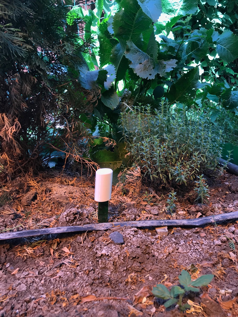

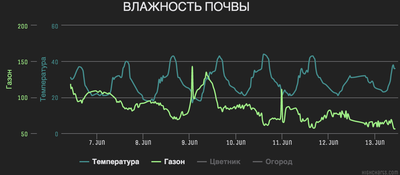

На графике видно пики выше 60% - это дождь либо полив
Также видно дневные/ночные перепады влажности в грунте
Стоят уже 4 месяц. Прошли старт вегетации

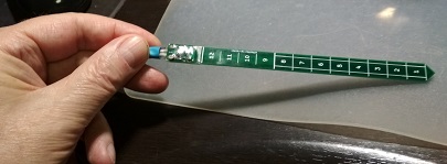

Хорошая идея, особенно с маломощным радиоканалом. Остальное похоже на китайские емкостные датчики, которые дыр-в-дыр повторяют радиолюбительский проект пятилетней давности, выложенный в открытый доступ.
Я свой датчик влажности сделал проводным. Дочка просила влажность в горшках с цветами мерять. У нее цветов много, не напасешься батареек.
Я его сделал на четырехслойной печатной плате. То, что находится в земле, меди на наружных слоях не имеет, там медь во внутренних слоях. Поскольку не приходится надеяться на защиту от окисления за счет одной только паяльной маски.
И еще первые 4 сантиметра от поверхности сделал малочувствительными, поскольку влагу почвы надо не на поверхности мерять, как я понимаю. Только 8 см на кончике пробника сделаны чувствительными. Это довольно хорошо видно по разметке на датчике.
Вся электроника залита нейтральным силиконом и обтянута прозрачной термоусадочной трубкой.

Все было хорошо, пока измерения производились в стакане с водой. При погружении в стакан емкостной датчик дает монотонное изменение выходного сигала, по которому без труда можно определить глубину погружения.
Все стало очень плохо, когда я решил проверить такой датчик в реальной почве. Использовался песчаный суглинок. При погружении датчика в высушенную почву показания изменяются на 15% по сравнению с датчиком, находящимся в воздухе. Однако при добавлении в почву всего 0.8% воды (по весу) показания датчика изменяются на 80..85%, а от дальнейшего добавления воды почти не меняются. Я добавлял воды до 20%, практически без разницы, показания больше зависят от глубины погружения в почву и каких-то прочих вторичных факторов, дотошно разбираться в которых я не стал.
Из этого я делаю вывод, что такой датчик меряет не емкость, а сопротивление почвы. Ибо, строго говоря, емкость - понятие в основном геометрическое, и как только датчик погрузили в почву, емкость более-менее стабильна и от влажности меняется очень мало. Зато сильно меняется проводимость почвы, причем проводимость сильно зависит не только от влажности, но и от солей в почве, и т.п.
Единственное достоинство такого датчика по сравнению с простейшим, меряющим сопротивление и состоящим из двух электродов, воткнутых в землю, - это отсутствие прямого контакта с почвой. За счет этого устраняется "гальваническая" составляющая погрешности измерения, которая, впрочем, и так невелика для электродов, состоящих из одинакового материала. Ну и ржавение вроде как должно быть меньше. Однако электроды из нержавейки явно будут служить дольше, чем закопанная в землю печатная плата, "защищенная" только тонким слоем паяльной маски.
