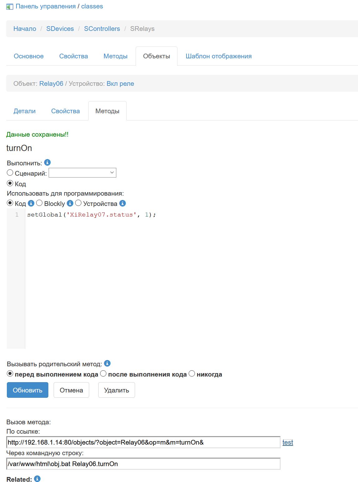

Так не работает. Да в общем никак не работает. ))
- Реле.JPG (117.3 КБ) 5067 просмотров

Да в том то и дело что проще пареной репы. Я в событии выключателя Turn On на PHP вписываю код setGlobal('XiRelay07.status', 1); и
в событие TurnOn setGlobal('XiRelay04.status', 0);
Я туда же вписываю Say('включено') и выключено и когда выключатель щёлкаешь то всё верное проговаривает но почему то не работает реле.
Я прописать могу куда угодно этот код хоть в cron что бы он по времени его включал но нигде не работает.
Главное что я и modbus запустил и MQTT и все датчики и выключатель сяоми, а тут затык какой то в мелочи.
