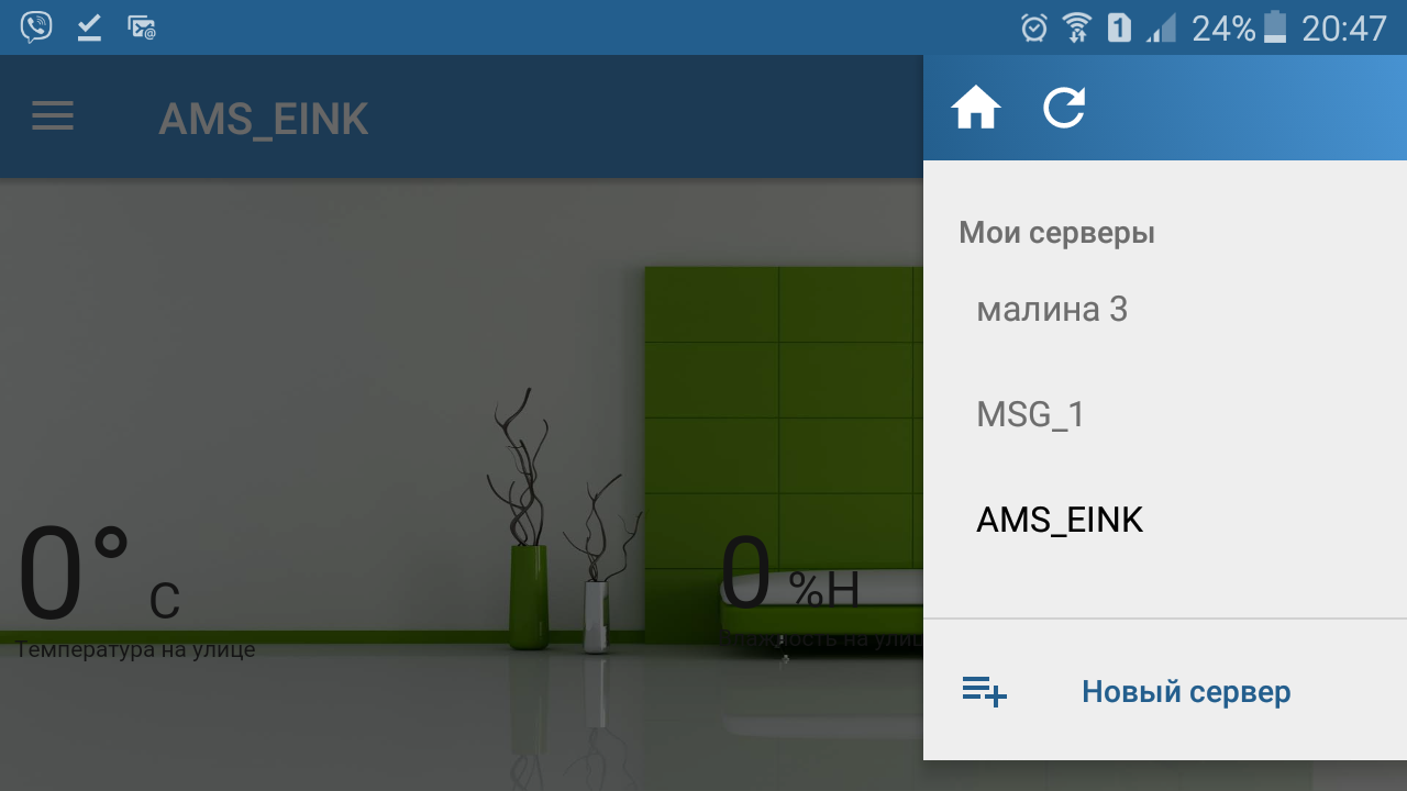

v0.9.9 (build 539, code version 19)
  • добавлена возможность задействовать правое боковое меню.
    вызывается свайпом от правого края экрана или нажатием кнопки в верхней панели.
    когда это меню отключено - функционал навигации между серверами переносится в основное меню
  • чувствительность выдвижения левого и правого меню разделены в Настройках
  • устранена ошибка работы иммерсивного полноэкранного режима
  • устранены замеченные ошибки в работе с хранилищем при удалении серверов из списка
  • прочие исправления, улучшения...
