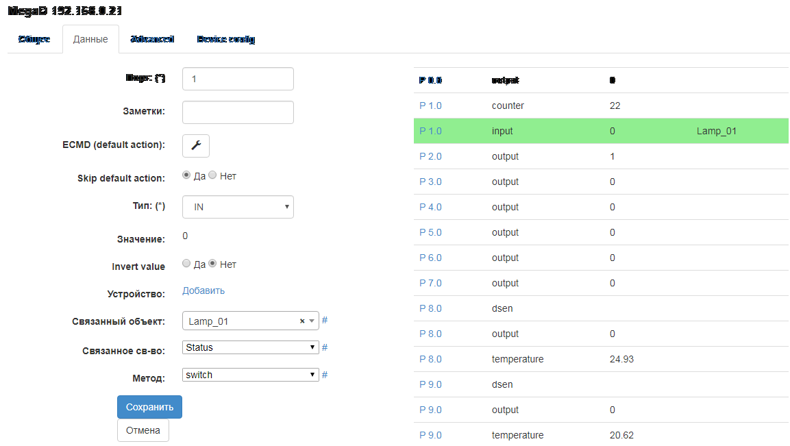

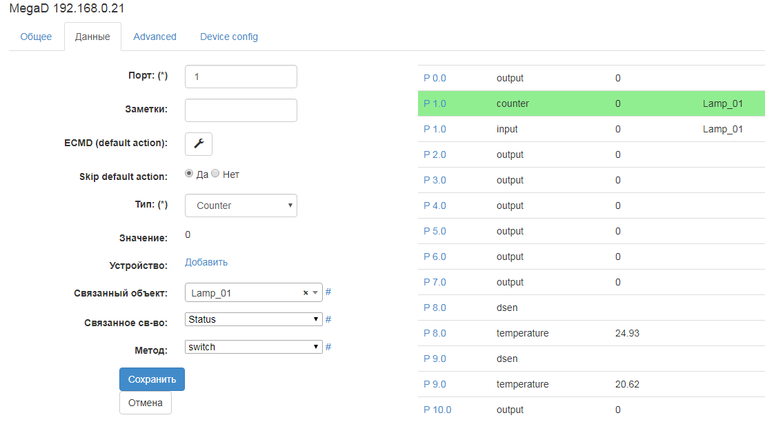

Решил и я внести посильную лепту к исследованию "общей беды" с модулем.
Исходные данные: Win7, чистая установка MDM и модуля MegaD, MegaD-2561, прошивка 4.39b2.
Настройка конфигурации в Меге.
Opera Снимок_2019-12-14_142647_192.168.0.21.png (10.96 КБ) 5187 просмотров
Настройка входа в Меге.
Opera Снимок_2019-12-14_143804_192.168.0.21.png (5.56 КБ) 5187 просмотров
Настройка стандартного входа в модуле MegaD (на вкладке "Данные").
Opera Снимок_2019-12-14_142812_127.0.0.1.png (41.95 КБ) 5187 просмотров
Есть настройка входа как с типом "IN" (при котором и раньше у меня ничего не работало), так и с типом "Counter" (при котором ранее физические кнопки срабатывали).
Простые устройства (ПУ) не использовал. Всю настройку сделал на обычных объектах. В правильности настройки и коде методов уверен, т.к. раньше то же самое было проделано многократно.

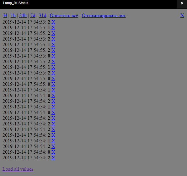

PS. Причем, кто/что переключает реле при запуске МDM и меняет значение свойства status, понять не удалось.
Opera Снимок_2019-12-14_155716_127.0.0.1.png (20.06 КБ) 5179 просмотров
PPS. Есть у меня архив чистой MDM + модуль MegaD от 16.02.2019 (на котором раньше все работало). Так вот ради интереса попробовал сделать аналогичную тестовую настройку выключателя и выхода Меги на этом архиве. После первого переключения реле из интерфейса MDM реле начало судорожно включаться/выключаться несколько раз в секунду.
Opera Снимок_2019-12-14_175858_127.0.0.1.png (43.52 КБ) 5168 просмотров
Раньше такого не было. Надо заметить, и прошивка Меги была постарее, когда все работало нормально.

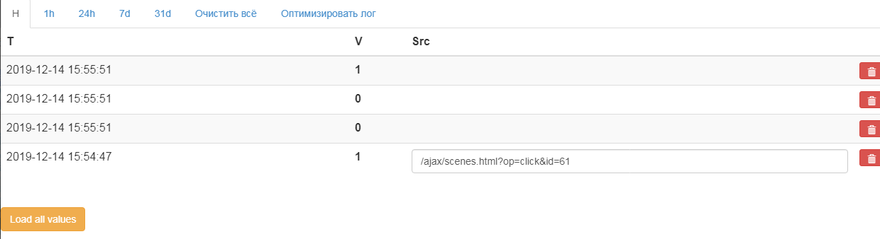

Осталась единственная проблема: если реле было включено, то при запуске МDM оно выключается (чего быть не должно). Причину пока не понял.
Вот тут на скрине история свойства Status. Реле было включено кнопкой. Затем выключен и запущен МDM. Когда запустились все циклы, реле выключилось.

Chainik писал(а): Сб дек 14, 2019 3:06 pm PPS. Есть у меня архив чистой MDM + модуль MegaD от 16.02.2019 (на котором раньше все работало). Так вот ради интереса попробовал сделать аналогичную тестовую настройку выключателя и выхода Меги на этом архиве. После первого переключения реле из интерфейса MDM реле начало судорожно включаться/выключаться несколько раз в секунду.
У вас точно все верно своим кодом в методах? Как вообще у реле могут быть статусы 0,1 и 2? (0 выкл, 1 вкл или наоборот) Может покажите?

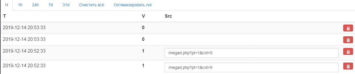

Chainik писал(а): Сб дек 14, 2019 3:06 pm Вот тут на скрине история свойства Status. Реле было включено кнопкой. Затем выключен и запущен МDM. Когда запустились все циклы, реле выключилось.
Покажите по времени этого снимка лог cms/debmes megad.log а не error.log и этого Opera Снимок_2019-12-14_155716_127.0.0.1.png (20.06 КБ) за одно.
С кодом точно все в порядке. Нажатие и на интерфейсный выключатель и на физический выключатель вызывает (должен вызывать) выполнение одного и того же "общеклассового" метода switch. Код его простой.
file_get_contents("http://".$this->getProperty('ipAddress')."/".$this->getProperty('Password')."/?cmd=".$this->getProperty('Port').":2");
$state = file_get_contents("http://".$this->getProperty('ipAddress')."/".$this->getProperty('Password')."/?pt=".$this->getProperty('Port')."&cmd=get");
if ($state == "ON") {
  $this->setProperty('Status', 1);
} else {
  $this->setProperty('Status', 0); }
И нигде не предусмотрено выставление свойству Status значения "2".
Так что у меня нет объяснений, кем/чем/откуда это значения "2" там вообще выставлялось. Надо заметить, что значение появлялась только на архивной копии MDM+модуль MegaD от февраля 2019 г. В актуальной версии MDM+модуль MegaD фигурируют только "0" и "1" (как и должно быть).

semkyskov писал(а): Вс дек 15, 2019 6:25 am
А вот нет у меня такого файла (megad.log)...

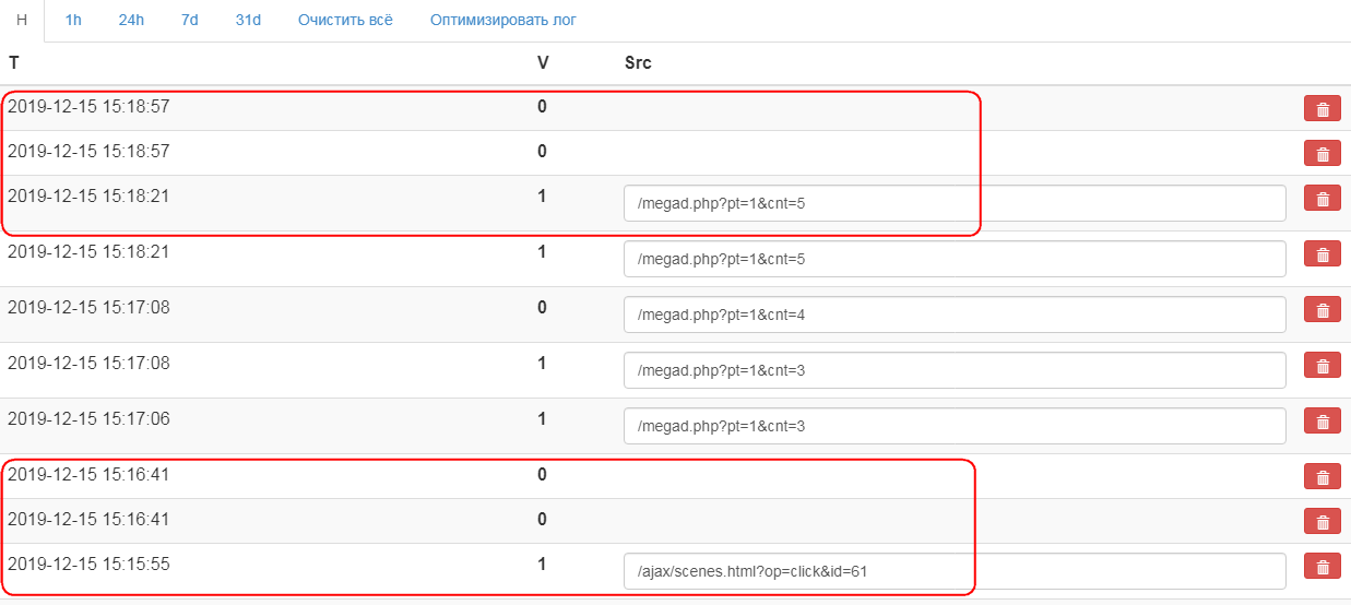

Но вот какую интересную особенность я заметил в свете той проблемы, что включенное реле выключается при старте MDM. Если реле включено с привлечением MDM (неважно, интерфейсным выключателем или физической кнопкой, когда тоже выполняется метод switch на сервере) при выключении и последующем запуске MDM проблема сохраняется. Видимо MDM восстанавливает то состояние выходов (свойство status или состояние интерфейсных элементов), которое сохранилось у него в БД.
Если я включаю реле из web-интерфейса Меги (свойство status и состояние интерфейсных элементов при этом, естественно не меняются), то при последующем выключении и включении MDM никаких переключений выходов не происходит.
Opera Снимок_2019-12-15_152237_127.0.0.1.png (27.01 КБ) 5091 просмотр
Кстати, попробовал и обратную ситуацию, когда включаю реле из MDM, затем выключаю из web-интерфейса Меги (статусы не меняются), выключаю MDM и запускаю MDM. Выключенное реле при старте MDM включается.
Кажется, кое-что начинает проясняться.
Еще раз замечу, что ПУ я вообще не использую.

semkyskov писал(а): Вс дек 15, 2019 4:13 pm У Вас проблема как раз в том, что сервер никаким образом не получает состояние портов Меги.
Свою проблему я бы сформулировал по-другому. "С какого перепугу" MDM при старте синхронизирует состояние выходов Меги с тем, которое сохранилось у него в базе?
Я еще могу понять, когда речь идет о входах. Правда и тут надо проводить синхронизацию по направлению "Мега >>> MDM" (а не наоборот). Но вот когда при старте MDM синхронизирует выходы Меги, причем переключает их в соответствии с тем состоянием, которое было сохранено у него в БД...
Вот это я отказываюсь понимать... Мега умеет в простейших случаях работать автономно от сервера. И много всего может произойти, пока сервер "отсутствовал".
Считаю, что это надо исправить.
