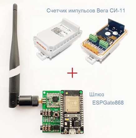

Итак, непосредственно сам виновник - счетчик импульсов Вега СИ-11.
Рисунок 1 Внешний вид счетчика импульсов Вега СИ-11.
Счетчик предназначен для подсчета импульсов, приходящих на 4 независимых входа, с последующим накоплением и передачей информации по протоколу LoRaWAN®. Кроме того, любой из входов может настраиваться как охранный. Счетчик импульсов может подключаться к приборам учета коммунальных ресурсов с импульсным выходом (водосчётчики, электросчётчики, теплосчётчики и т.д.).

На дату подготовки данной статьи существует возможность получения показаний от счетчика импульсов в «сыром» виде только по протоколу MQTT.

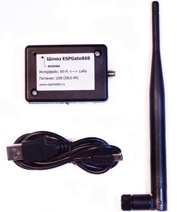

Модификация шлюза ESPGate868+, на основе esp8266, в корпусе с размерами 65х45х22мм.
