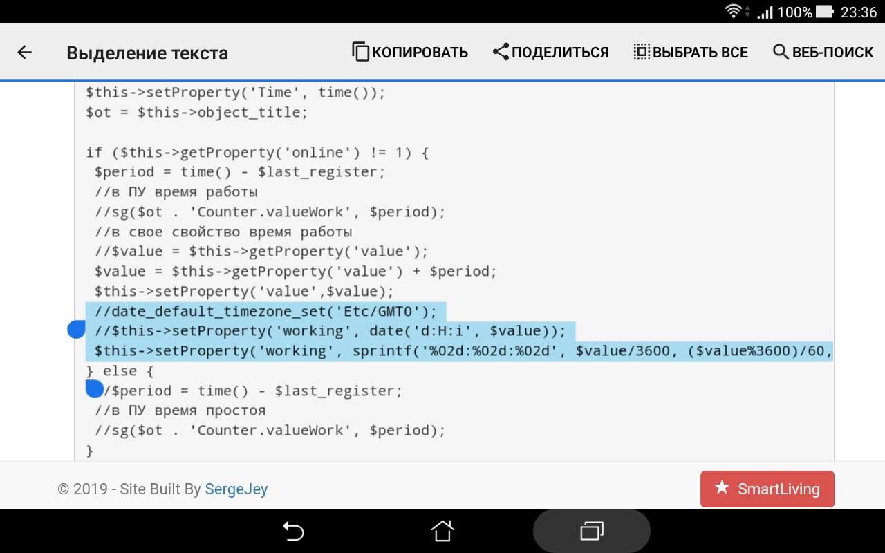

вы неправильно используете, смотрите в пхп конвертации времени с учетом и без по гринвичу, или то что вам нужно вообще есть из коробки
разница в минуту из-за секунд

Re: [Сценарий] Вычисляем восход и заход солнца
это из пхп шной функции запись, т.е. то о чем выше про из коробки

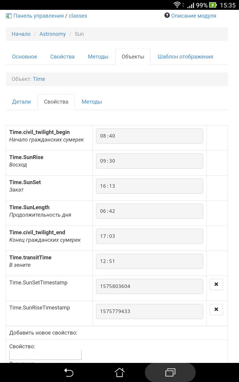

если вам все таки хочется самому расчитывать, у меня в классе девайс метод статистик, два примера
GIV_59
Сообщения: 91
Сообщение GIV_59 »
Спасибо, примерно так я и сделал, только еще добавил на сколько день прибавляется/убывает.
