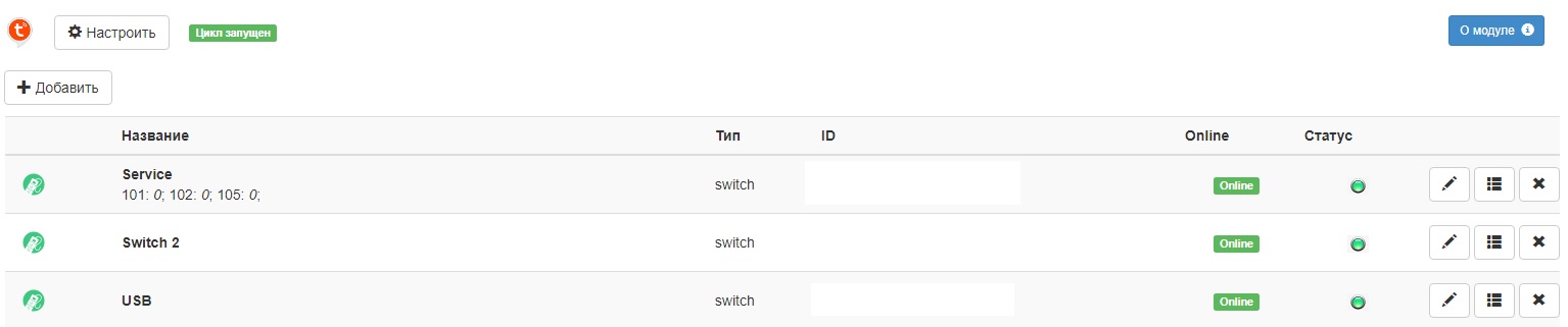

У меня вот такой сетевой фильтр, а в модуле выглядит так
