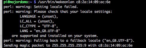

Друзья, подскажите пожалуйста, в чем ошибка?
Пытаюсь с raspberry разбудить mac os. Утилиту wakeonlan на малину установил. Пока пробую напрямую через ssh, но получаю вот такой ответ:
2018-09-12 22.49.43.jpg (29.39 КБ) 7745 просмотров
Raspberry Pi3B+ 3_3.4
