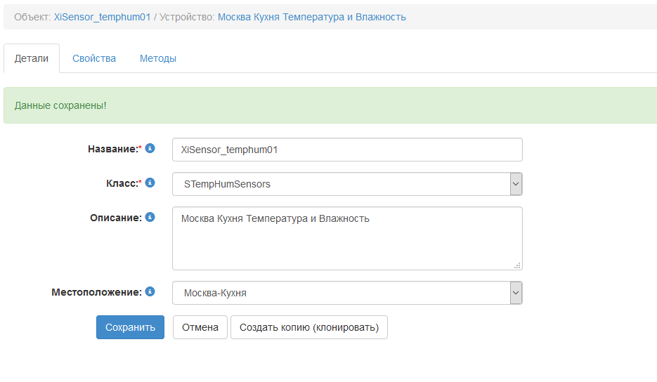

Как получить текстовое описание объекта?
Пробовал так:
$objects = getObjectsByProperty('battery_level');
foreach($objects as $obj) {
$desc = $obj->description;
say($desc,2);
На выходе пустое значение. var_dump($desc); выдает NULL
В базе свойство есть, пробовал заменить на что-то короткое - не помогает.
