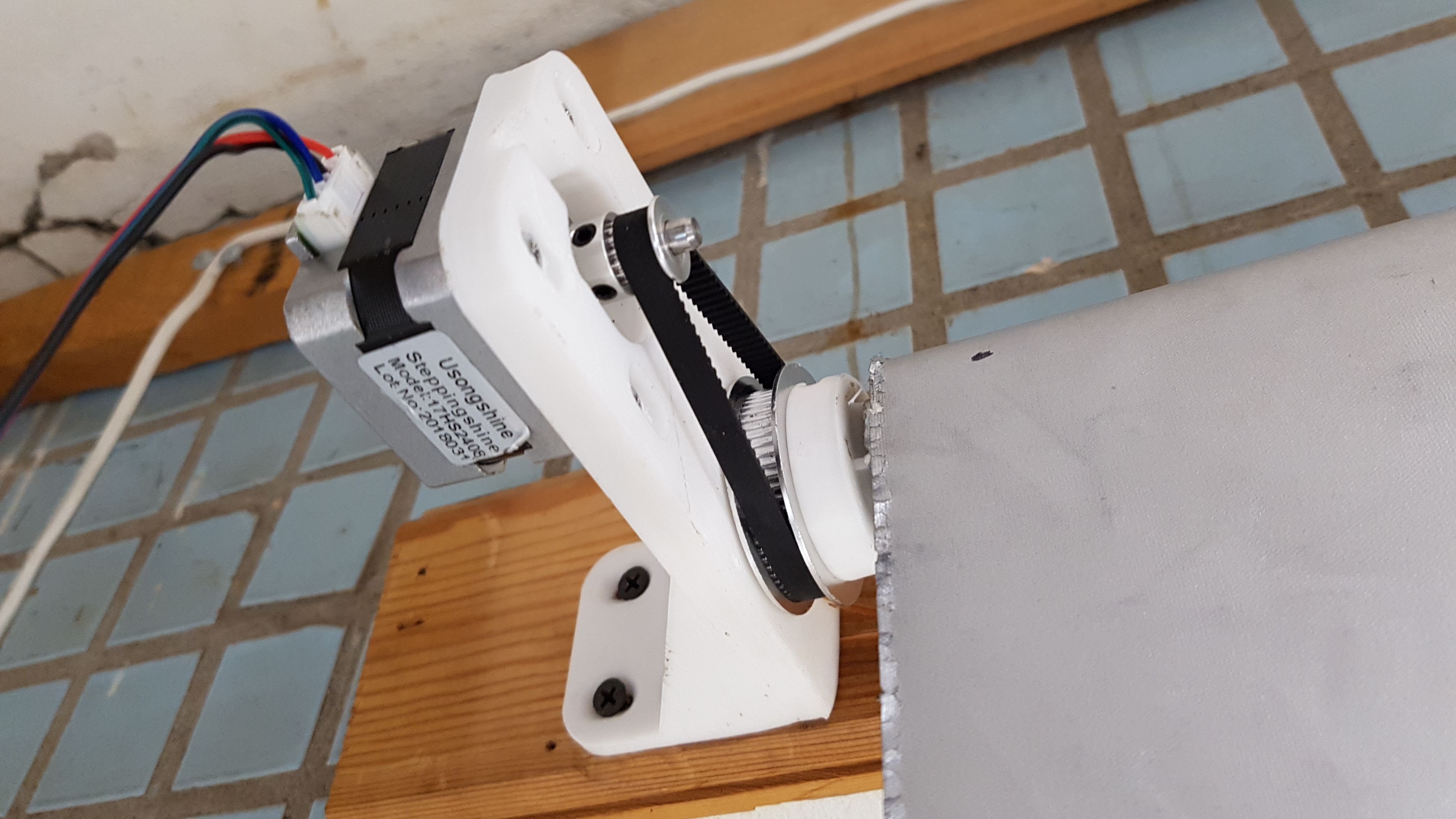

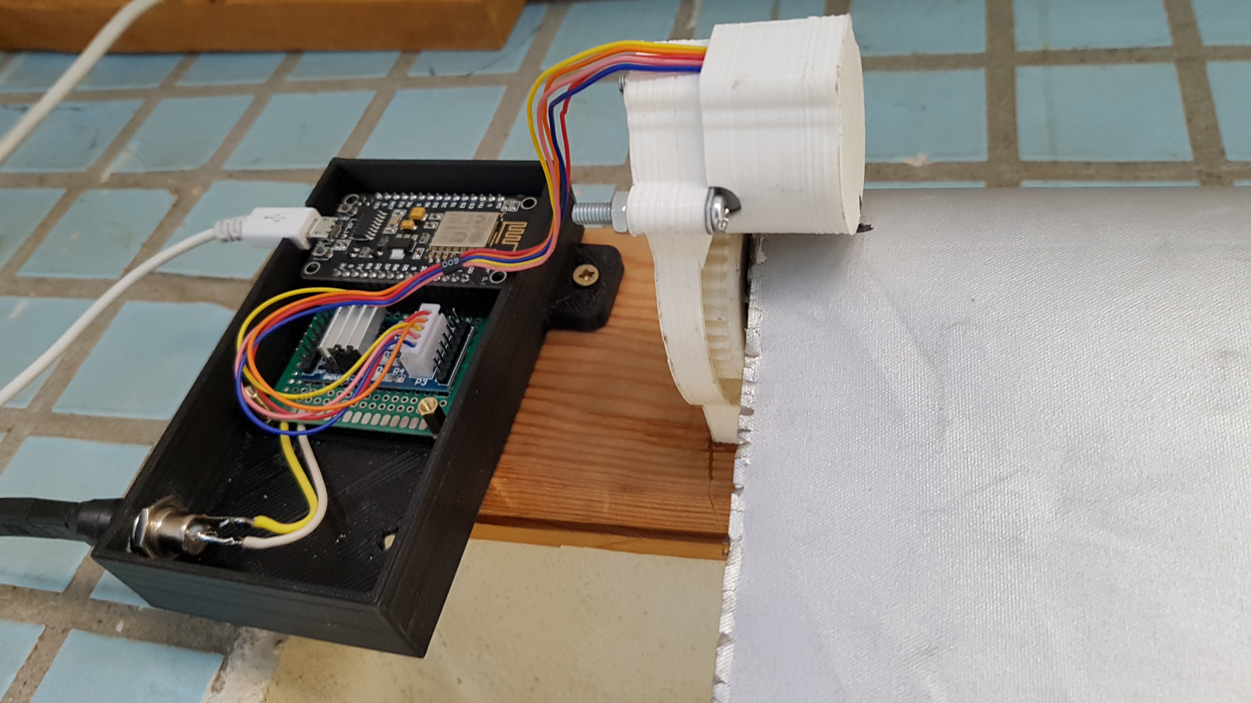

... у меня полгода штора рулонная (2.4 метра шириной), по расписанию с MD (утром и вечером), ну или в ручном режиме.
аналогичная этой:
https://leroymerlin.ru/product/shtora-r ... cteristics
все корпуса/шестерёнки/прочее печатал дома на 3D принтере, что-то сам рисовал в 3D, а что-то брал готовое.
ФОТО:
Первая версия
Первая версия
Вторая версия
Вторая версия
Промежуточная версия
/spoiler]
Всем удачи.
Спрашивайте - не стесняйтесь.
